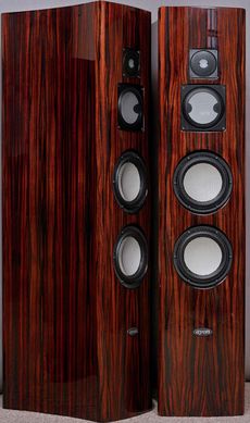

Ayon GOSHAWK Ayon Goshawk
Ayon Goshawk

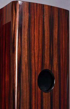

Otwór uk³adu rezonansowego bas-refleks, wspólnego dla obydwu g³o¶ników niskotonowych, ma niewielk± ¶rednicê i stroi du¿± obudowê do niskiej czêstotliwo¶ci rezonansowej, co wcale nie pomaga w uzyskaniu wysokiej efektywno¶ci.

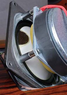

G³o¶nik wysokotonowy ma uk³ad magnetyczny zamkniêty w plastikowej obudowie, która tworzy komorê wyt³umiaj±c± dla tylnej strony kopu³ki. G³o¶nik ¶redniotonowy ma nietypow± konstrukcjê: cztery tuleje ³±cz± czê¶æ zewnêtrzn± i górn± p³ytê uk³adu magnetycznego. Wygl±da to trochê na wyczyn majsterkowicza...
