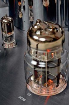

Na tylnej ściance Ayona Spark II jest jeszcze jeden ciekawy element – kontrolka fazy napięcia zasilającego. Kiedy świeci (na czerwono), należy przekręcić wtyczkę w gniazdku ściennym (lub listwie) o 180 stopni.  Lampy końcowe 6C33C są znane również dlatego, że były stosowane w myśliwcach MIG w sekcji zasilającej układów radarowych. Te w Sparku pochodzą jeszcze z czasów ZSRR, z roku 1980. Charakteryzują się dobrą liniowością, wysoką, jak na triodę, mocą oraz dużą odpornością na przesterowanie, dlatego Ayon mógł napisać w swoich materiałach, że moc chwilowa wynosi aż 35 W. Do ich sterowania też potrzebne są mocne lampy, w związku z czym znajdziemy tutaj znakomite, niegdyś używane w ekskluzywnych urządzeniach przez amerykańskiego BAT-a, a teraz powszechnie dostępne, duże triody 6N30Pi, produkowane w Sovteku, ale w linii technologicznej przeznaczone dla firmy Electro-Harmonix.

Z tej samej firmy pochodzą lampy wejściowe - podwójne triody 12AU7EH. Układy wewnątrz urządzenia podzielono między kilka drukowanych płytek ze złoconymi ścieżkami. Najwięcej miejsca zajmują układy zasilające. Każda sekcja ma swój własny prostownik, zaś żarzenie lamp końcowych dodatkowe stabilizatory - osobny dla każdego kanału - na tranzystorach w obudowach TO-3 firmy National Semiconductor. Do bocznych ścianek przykręcono trzy dławiki - dwa dla lamp końcowych i jeden dla wejściowych; wszystkie ładnie pomalowano oraz zaekranowano chromowanymi płytkami. Elementom indukcyjnym towarzyszy sporo kondensatorów, w tym od Nichicona, przeznaczonych dla sekcji wejściowej.

Ayon SPARK II Największe są triody stopnia końcowego
6C33C. Potrzebują one dużych prądów sterujących,
a do tego idealnie nadają się podwójne
triody 6N30Pi (mała lampa w głębi).
Największe są triody stopnia końcowego 6C33C. Potrzebują one dużych prądów sterujących, a do tego idealnie nadają się podwójne triody 6N30Pi (mała lampa w głębi).
