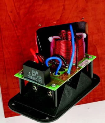

Może mieć to związek ze sposobem działania zwrotnicy - obydwa głośniki filtrowane są w najprostszy sposób, filtrami 1. rzędu, co przy pewnych zaletach tego rodzaju aplikacji, powoduje "uwrażliwienie" na zmianę osi odsłuchu.
Zastosowanie tak prostej zwrotnicy stawia też wysoko poprzeczkę wymagań przed samymi głośnikami, które powinny mieć szerokie i wolne od rezonansów charakterystyki przetwarzania (również poza przyjętą częstotliwością podziału), a głośnik wysokotonowy musi wykazywać się wysoką wytrzymałością.

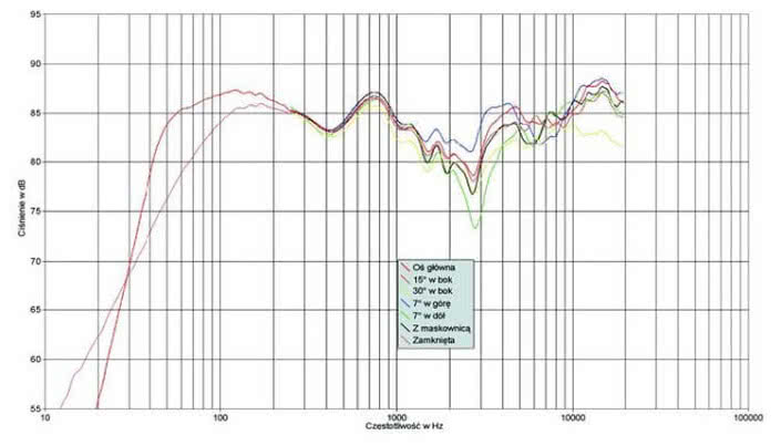

Osłabienie na przełomie średnich i wysokich częstotliwości jest zbyt wyraźne, aby nie miało ono żadnego wpływu na tonalny profil 685, chociaż nie musi to brzmienia wprost psuć - wręcz przeciwnie, może "poprawiać", bo wycofanie w tym zakresie jest przez ucho odbierane bardzo łaskawie. Może to być też po części "dobrodziejstwo inwentarza" prostych filtrów, które często zmuszają do zaakceptowania nierównomierności w okolicach częstotliwości podziału.
I jak przystało na układ z takim filtrowaniem, charakterystyka jest wrażliwa na zmianę wysokości pomiaru. Pod lekkim kątem 7° w dół zapadłość pogłębia się i rozszerza, ale pod kątem 7° w górę zakres ten ładnie się wypełnia, choć nie wyrównuje.
Dla uzyskania brzmienia najbliższego neutralności, polecamy użycie tak niskich podstawek, aby uszy znajdowały się na wysokości górnej ścianki obudowy. Zmiana kąta w płaszczyźnie poziomej nie przynosi istotnych zmian w omawianym zakresie, ale zmniejsza poziom wysokich tonów - co może przydać się do ostatecznego dostrojenia.

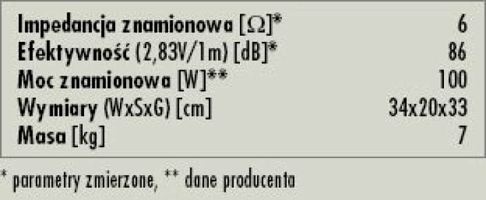

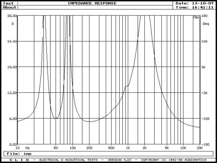

Charakterystyka impedancji ma przy 200Hz minimum o wartości powyżej 5 omów - 685 możemy uznać za znamionowo 6-omowe; to obciążenie nietrudne, a do tego efektywność jest bardzo przyzwoita - 86dB.
