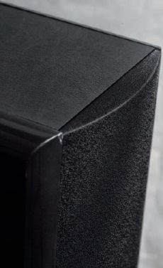

Boston Acoustic A250 Między zaokrąglone boczne
listwy wchodzi maskownica,
podtrzymywana przez ukryte
magnesy. Przednią, górną i tylną
ściankę pokryto imitacją skóry,
pozostałe - błyszczącą czernią (lub
w drugiej dostępnej wersji - okleiną
drewnopodobną, czereśniową).
Między zaokrąglone boczne listwy wchodzi maskownica, podtrzymywana przez ukryte magnesy. Przednią, górną i tylną ściankę pokryto imitacją skóry, pozostałe - błyszczącą czernią (lub w drugiej dostępnej wersji - okleiną drewnopodobną, czereśniową).

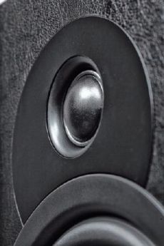

Boston Acoustic A250 Ta niepozorna jednocalowa
tekstylna
kopułka jest źródłem
subtelnych, wyrafinowanych
wysokich
tonów.
Ta niepozorna jednocalowa tekstylna kopułka jest źródłem subtelnych, wyrafinowanych wysokich tonów.

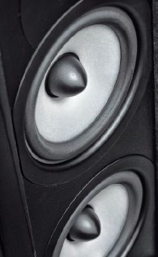

Boston Acoustic A250 Głośniki nisko-średniotonowe mają półprzezroczyste mlecznobiałe
membrany ze wzmacnianego polipropylenu. Obydwa pracują w tym
samym zakresie, tworząc z wysokotonowym układ elektrycznie
i akustycznie dwudrożny, wyglądający jednak na dwuipółdrożny.
Głośniki nisko-średniotonowe mają półprzezroczyste mlecznobiałe membrany ze wzmacnianego polipropylenu. Obydwa pracują w tym samym zakresie, tworząc z wysokotonowym układ elektrycznie i akustycznie dwudrożny, wyglądający jednak na dwuipółdrożny.
