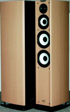

Patrząc na klasycznie piękną i pięknie klasyczną Javę, trudno domyślać się, że duża część oferty Cabasse obejmuje dzisiaj ekstrawaganckie, "designerskie" systemy wielokanałowe. W seriach MT3 i MT4 znajdziemy jednak tradycyjne konstrukcje, a kinowe dodatki są tam tylko dodatkami. Java jest największą kolumną w serii MT4, i ze względu na swoje gabaryty, i wynikające z nich basowe kompetencje, najczęściej będzie pracowała w systemach stereofonicznych.

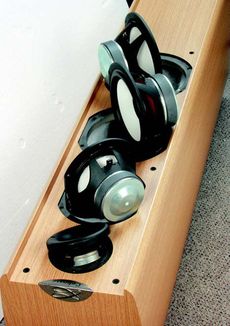

Głośnik średniotonowy zawsze wymaga wydzielenia jego własnej komory w obudowie, ale ponieważ jest on w Javie mały i wysoko filtrowany, więc komora ta jest niewielka - o objętości ok. jednego litra, utworzona w prosty sposób przez krótkie "półki" poniżej i powyżej głośnika, i znajdującą się niedaleko za nim pionową przegrodę. Za nią jest wzmocnienie połączone z tylną ścianką, jeszcze jedno usytuowano poniżej głośników niskotonowych. Front ma bardzo umiarkowaną, jak na wielkość kolumny grubość - 18 mm, natomiast prefabrykatem użytym do wykonania boków jest płyta 28-mm - ale było to konieczne ze względu na zabieg obszernego ich frezowania, który wyprofilował ich zewnętrzną powierzchnię w łagodny łuk; stąd też pierwotna grubość 28 mm pozostaje tylko w połowie głębokości kolumny, a w pobliżu przedniej i tylnej ścianki jest już znacznie mniejsza.

Cabasse Java MT4 Cabasse Java MT4.
Cabasse Java MT4.

Cabasse Java MT4 Wykręcenie wszystkich głośników (zastosowano śruby, a nie tańsze wkręty) ujawnia solidną konstrukcję odlewanych koszy i przyzwoitą wielkość układów magnetycznych
