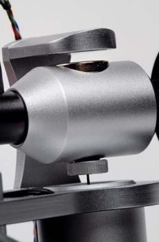

W gramofonie Clearaudio Concept mamy pivot magnetyczny - Clearaudio nazywa to „friction free magnetic bearing”. Chodziło o jak najlepsze ustabilizowanie ruchów w poziomie a także wyeliminowanie mechanicznego szumu indukowanego przez tarcie trzpienia o łoże. Na końcu górnej powierzchni rurki ramienia zamontowano silny magnes, a we wspomnianej obejmie - drugi. Żeby się nie zetknęły, od dołu rurki przymocowano cienką stalową linkę, przykręconą do dolnej części kolumny. Z zewnątrz ramię wygląda tak, jakby lewitowało w niewielkiej metalowej obejmie, łączącej się z kolumną ramienia, trzymane na uwięzi przez cienką linkę. Aluminiowa rurka ramienia o takim samym przekroju na całej długości jest tłumiona od wewnątrz. Długość efektywna to 9 cali, overhang wynosi 17,31 mm, a offset - 23O i dokładnie pod tym kątem odchylono ramę podtrzymującą ramię. Od frontu wkręcono charakterystyczną dla Clearaudio główkę - wkładkę mocujemy do małej płytki dwoma śrubami, a płytkę przykręcamy jednym imbusem do ramienia. Pozwala to na łatwą regulację ustawień. Od tyłu rurki przymocowano nagwintowany trzpień o sporej średnicy, po którym kręcimy średniej wielkości przeciwwagą z mosiądzu.

Clearaudio Concept Ramię Concepta zostało przygotowane specjalnie dla tego modelu - zawiera kilka nowych rozwiązań.
