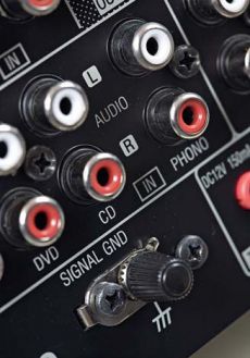

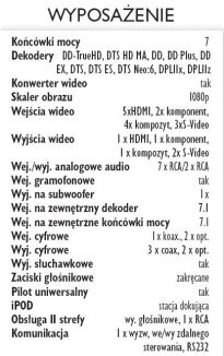

Z tyłu, w zakresie gniazd wizyjnych, S-Video towarzyszą gniazda kompozyt i komponent, ale do przesyłania obrazu zachęcają naturalnie przede wszystkim HDMI. Tu Denon bije konkurentów, mając aż pięć wejść (chociaż tylko jedno wyjście). W zakresie cyfrowych sygnałów audio są wejścia elektryczne i optyczne, choć wyjście tylko w tym ostatnim formacie. Do kompletu analogowego dołączył przedwzmacniacz gramofonowy, jest także pełny zestaw wielokanałowy 7.1. Denon nietypowo realizuje współpracę z iPodami - firmowa stacja dokująca zamiast z własnego wielopinowego gniazda korzysta z typowych wejść analogowych oraz dedykowanego, małego wejścia sygnałów sterujących.
Druga strefa ma dedykowane wyjścia niskopoziomowe, ale można także skorzystać z wyjść głośnikowych, co wiąże się z przejściem do konfiguracji 5.1 w głównym pomieszczeniu. Nie jest to jednak koniec możliwości żonglowania sygnałem z pary kanałów efektowych; jeśli nie zdecydujemy się na 7.1, amplituner zaproponuje nam bi-amping kanałów przednich lub uruchomienie dodatkowych przednich (!) kanałów efektowych odtwarzających informacje o kreowane w formacie Dolby ProLogic Iiz.

Denon AVR-2310 pracuje oczywiście z Dolby Digital, DTS, a przede wszystkim Dolby TrueHD i DTS HD Master Audio. Dekodery surround w dziale audio wspomagane są procesorami Audyssey, które przeprowadzą nas przez proces automatycznej kalibracji oraz pozwolą poeksperymentować z różnorodnymi trybami DSP; bardzo przydatny wydaje się również system Dolby Volume, stale monitorujący poziom dźwięku w różnych warunkach. W tej klasie sprzętu obowiązkowy jest już wszechstronny konwerter wizyjny, bo dzięki niemu można poruszać się między standardami analogowymi, każdy z nich może być przetworzony na postać cyfrową i wysłany przez HDMI. Układy skalujące przygotują do 1080p włącznie.

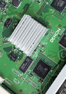

Spore roszady nastąpiły wewnątrz obudowy amplitunera. Przede wszystkim mamy zupełnie nową płytkę cyfrową, grupującą zarówno układy audio jak i wideo. Wśród tych ostatnich największą innowacją jest zmiana na stanowisku głównego procesora wizyjnego. To jednoznacznie dobra informacja - wysłużony już nieco układ Faroudja serii FLI został zastąpiony przez realizujący wszystkie funkcje związane ze skalowaniem obrazu nowoczesny Anchor Bay Technology ABT2010 (Denon określa go mianem high-bit) - ta konstrukcja może zagrażać znacznie droższym modelom Denona poprzednich generacji. Wciąż dobrze dzieje się w sekcji audio, gdzie pracują dwa sprawdzone procesory Analog Devices serii Sharc. Na dość wąskim radiatorze w klasyczny sposób udało się zmieścić tylko pięć końcówek mocy, dwa dodatkowe moduły przeniesiono więc na górną krawędź. Każda końcówka ma jednak identyczną konstrukcję i składa się z par tranzystorów Sankena - 2SD2560 / 2SB1647.

Denon AVR-2310 Jest nawet wejście gramofonowe.
Denon AVR-2310 Skaler obrazu to poważny układ, wymagający
chłodzenia radiatorem.
Skaler obrazu to poważny układ, wymagający chłodzenia radiatorem.
