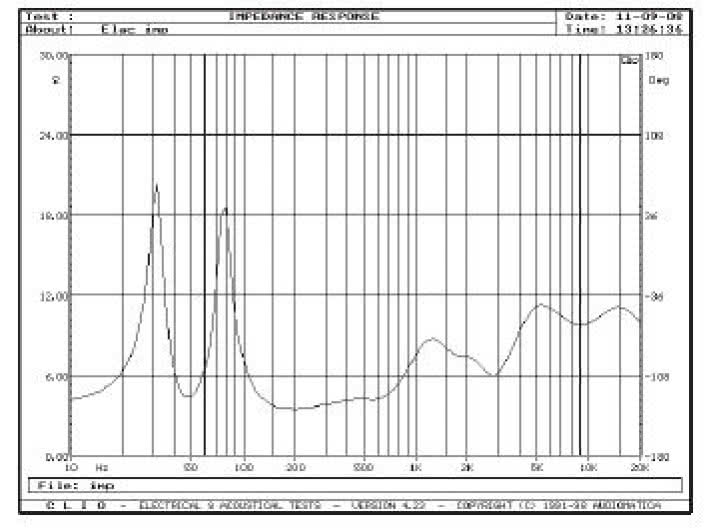

Biorąc to pod uwagę, jak też obserwując przebieg impedancji w zakresie najwyższych częstotliwości można podejrzewać, że elementy te tworzą nietypowy układ, działający nie tylko jako górnoprzepustowy, ale też wydatnie korygujący charakterystykę przetwornika.
W sekcji nisko-średniotonowego aż trzy cewki, cztery kondensatory i rezystor też nie składają się tylko na typowy filtr dolnoprzepustowy, nawet wysokiego rzędu, ale budują również dodatkowe obwody korekcyjne.

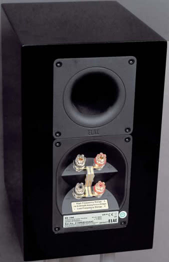

Otwór bas-refleks znajduje się z tyłu, więc prawdopodobnie zatyczka będzie w użyciu gdy Elaki BS244 znajdą się blisko ściany. Wyprofilowany na obydwu końcach tunel bas-refleksu jest wyjątkowo długi (20 cm), ale konieczny przy jego sporej średnicy (6 cm), a niewielkiej objętości obudowy (ok. 10 litrów) do strojenia układu do odpowiednio niskiej częstotliwości rezonansowej (tutaj 50 Hz).

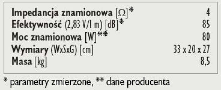

ELAC BS244
Moc wzmacniacza [W] 80
Wymiary [cm] 33 x 20 x 27
Rodzaj głośników P
Efektywność [dB] 85
Impedancja (Ω) 4

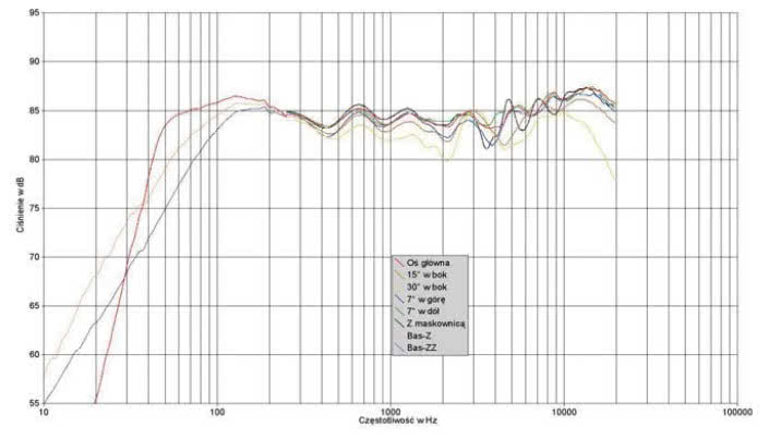

W tym przypadku nie wypada zacząć od czegokolwiek innego, niż charakterystyki przetwarzania, która swoją liniowością naprawdę może zaimponować. Uzyskanie takiego wyniku nie wymaga dzisiaj aż geniuszu, jest to raczej kwestia wyboru, czy staramy się o jak najlepszą neutralność, czy pozwalamy sobie "ubarwiać" brzmienie zwykle wyeksponowanymi niskimi i wysokimi częstotliwościami.
Ślad takiej tendencji widzimy również w BS244, ale jest on minimalny, wyraźnie obowiązuje kurs na liniowość, zresztą nie po raz pierwszy w Elaku i w kolumnach niemieckich w ogólności. BS244 nie ma nic wspólnego z tym, co niegdyś nazywano "niemieckim brzmieniem", a co wiązało się z charakterystyką w kształcie wanny. Prawie wszystkie zmierzone charakterystyki, z wyjątkiem zdjętej pod największym badanym kątem 30 st. w płaszczyźnie poziomej, a włącznie z charakterystyką uwzględniającą wpływ maskownicy, mieszczą się w granicach +/- 2 dB dla pasma od 50 Hz do co najmniej 20 kHz (co się dzieje wyżej, nasze laboratorium nie jest zdolne sprawdzić).
W zakresie niskich częstotliwości pokazujemy trzy charakterystyki; dla otworu całkowicie zamkniętego (najwcześniejszy spadek), z pierścieniową wkładką modyfikującą jego parametry i dla otworu swobodnie promieniującego. Spadek -6 dB względem średniego poziomu w całym pasmie plasuje się najniżej w tej trzeciej, podstawowej opcji, przy ok. 40 Hz, ale użycie pierścienia też daje obiecujące rezultaty. BS244 to monitor o impedancji znamionowej 4 omy, o czym decyduje 3-omowe minimum przy 200 Hz. Dzięki wyrównanej charakterystyce łatwo odczytać efektywność - 85 dB.
