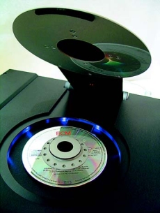

Gryphon Mikado jest konstrukcją typu toploader. Jako napędu użyto ostatnio bardzo popularnego (w urządzeniach z najwyższej półki) napędu Philpsa CD-Pro 2. Jest to konstrukcja całkowicie metalowa, która w Mikado została posadowiona na odsprzęgających pilarach z elastomeru i sprężyn.

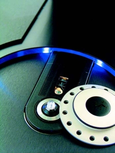

Od góry płytę przyciska się krążkiem dociskowym, a na całość najeżdża bardzo duża "łapa". Klapa poruszana jest przez silniczek i jest to jeden z niewielu elementów, który - biorąc pod uwagę wyjątkowo dopracowane inne szczegóły - nieco irytuje. Silniczek jest bowiem maleńki i dość mocno hałasuje.
Całość zbudowana jest superprecyzyjnie, a niski profil nadaje Mikado drapieżny i "wyścigowy" charakter. Nie wszystkim zapewne spodoba się podświetlenie klapy - niebieskie, migające LED-y - jednak i tak wygląda to lepiej niż widoczne przez cały czas niemal identyczne podświetlenie w napędzie Blu angielskiego Chorda.

Gryphon  MIKADO Mikado z podniesioną klapą, z boku krążek dociskowy.
