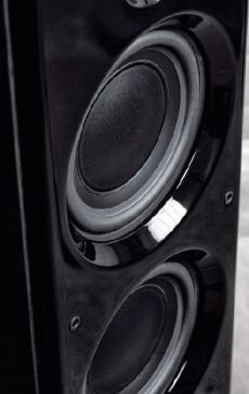

KEF C5 Głośniki nisko-średniotonowe są również efektowne -
dzięki bardzo dużym nakładkom przeciwpyłowym.
Głośniki nisko-średniotonowe są również efektowne - dzięki bardzo dużym nakładkom przeciwpyłowym.

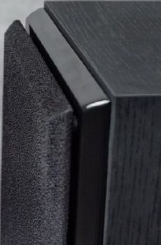

KEF C5 W związku z wciąż panującą modą
na błyszczącą czerń zdecydowano
się ją umieścić na górnej części
frontu (zajętej przez głośniki, które
możemy też zasłonić maskownicą).
Sama skrzynka oklejona jest folią
drewnopodobną (w teście czarną,
 dostępna jest też czereśniowa).
W związku z wciąż panującą modą na błyszczącą czerń zdecydowano się ją umieścić na górnej części frontu (zajętej przez głośniki, które możemy też zasłonić maskownicą). Sama skrzynka oklejona jest folią drewnopodobną (w teście czarną, dostępna jest też czereśniowa).
