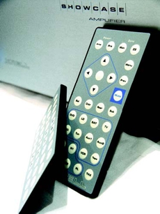

Krell SHOWCASE PROCESSOR Piloty mają grubość karty kredytowej.
Przy zakupie Krella karty kredytowe też się
mogą przydać.
Piloty mają grubość karty kredytowej. Przy zakupie Krella karty kredytowe też się mogą przydać.
