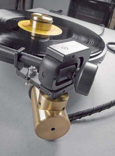

Najstarszy gramofon Franca Kuzmy nazywany jest "snem szalonego hydraulika". Wystarczy rzut oka na tę konstrukcję, żeby uśmiechnąć się ze zrozumieniem: toż to dwie rury, na których zamocowano ramię i talerz. O dzwonach rurowych słyszałem (także na żywo), ale o gramofonach rurowych? Grających?
Pomysł na gramofon Kuzma Stabi S jest genialny w swojej prostocie. Stabi to skrót od "stability", która jest dla słoweńskiego konstruktora kluczową cechą urządzenia. Z kolei Stogi to w języku słoweńskim "sztywność"- dotyczy najważniejszej właściwości ramienia. Choć firma powstała w roku 1982, to referencyjny gramofon o nazwie Stabi Reference został zaprezentowany dopiero w roku 1990. Z kolei testowana konstrukcja jest rezultatem prac nad jego "rozbieraniem", tj. odrzucaniem elementów, które może i są potrzebne, ale bez nich też można się obyć.
Kuzma wyszedł z założenia, że w gramofonie tak naprawdę istotne jest maksymalnie stabilne połączenie ze sobą punktu podparcia talerza oraz ramienia. Dlatego też połączył te elementy w najprostszy z możliwych sposobów - za pomocą okrągłej, mosiężnej rury. Zamieszczony w poprzek wspornik o nieco mniejszym przekroju, wpasowany w wycięcie w głównym elemencie, tworzą razem "chassis" w kształcie litery T.
Trzy punkty podparcia
Umieszczone na końcach ringi stanowią trzy punkty podparcia dla całości. Mamy więc gramofon o szczątkowym chassis, z aluminiowym subtalerzem i dużym, chociaż wcale nie bardzo ciężkim (4 kg), talerzem. Gramofon bez odsprzęgnięcia można by nazwać "masowym", ponieważ redukcja drgań odbywa się w takich konstrukcjach przez ich zamianę w ciepło w dużej masie. Stabi-Stogi jest jednak znacznie lżejszy od wielu odprzęganych konstrukcji - waży 13 kg.
Subtalerz kręci się na łożysku z pojedynczym punktem podparcia, w którym trzpień, przechodzący na wylot, będący jednocześnie osią, na którą nakłada się płytę, wykonano ze stali wysokowęglowej. Zanurzone w oleju łoże wyprodukowano z materiału tekstylnego połączonego z odmianą żywicy. Talerz dociąża się mosiężnym dociskiem z gumowym ringiem (dostarczanym przez firmę SME) - z nim gramofon brzmi naprawdę lepiej.

W podstawowej wersji Kuzma Stabi S jest składane z tańszym ramieniem uni-pivot Stogi S. Do testu dostarczono z droższym, najważniejszym dla tej firmy ramieniem Stogi, którego historia sięga czasów założenia Kuzmy, a jego pierwotna wersja była z fajerwerkami opisana przez Martina Collomsa w roku 1985. To konstrukcja z zawieszeniem kardanowym ("gimballed-arm"), w którym obejma, stanowiąca jego podstawę, wygląda tak, jakby miała utrzymać lufę czołgu PT-91 "Twardy", a nie delikatną rurkę ramienia.
Jednak to ważny punkt, o czym świadczy chociażby niezwykle solidne zawieszenie, w podobnej formie, w nowym, znacznie cięższym ramieniu EVO12cc Pro-Jecta. Tutaj obejma w kształcie litery C umożliwia ruch w poziomie mniejszej obejmie, tworzącej tym razem pełne, choć spłaszczone O, gdzie zamocowane jest samo ramię i jego łożyskowanie,  umożliwiające ruch w górę i w dół.
Wszystkie te elementy wykonano z lakierowanego na czarno aluminium. Ramię to tłumiona aluminiowa rurka, na końcu której zamocowano masywną główkę. Rurkę przecięto w 2/3 długości, ponieważ w Stogi możliwa jest korekta azymutu wkładki. Te elementy składają się na konstrukcję o długości efektywnej 229 mm i masie 12,5 g. Mocowanie ramienia jest kompatybilne z ramionami Linna. Jego podstawę stanowi krótki odcinek walca (wykonanego podobnie jak podstawa - z mosiądzu), przykręconego pionowo, tj. płaskim bokiem do góry, w wycięciu głównego "pręta". Ramię przymocowano dwoma wkrętami, można więc w łatwy sposób korygować VTA.
Okablowano je przewodami Cardasa, biegnącymi bez żadnych przerw i lutów aż do bardzo dobrych, miedzianych, bezpośrednio złoconych wtyków Bullet Plug Keitha Eichmanna. Przeciwwagę z mosiądzu prowadzi się po nielakierowanym elemencie. Antyskating został wykonany tradycyjnie, czyli za pomocą żyłki i obciążnika. Warto dodać, że wiele lat temu takie rozwiązanie zaproponował po raz pierwszy nieżyjący już John Crabble, wieloletni redaktor naczelny magazynu "Hi-Fi News. A ponieważ opublikował je w magazynie dla elektroników jako artykuł, nie można go już było opatentować i nie zarobił na nim ani grosza…
Synchroniczny silnik AC umieszczono w osobno stawianym, ciężkim mosiężnym elemencie. Co ciekawe, ze względu na kształt litery T, jaką tworzy chassis gramofonu, można go postawić tylko nad krótszą poprzeczką, a więc dokładnie naprzeciwko punktu podparcia ramienia. Jest to chyba najlepsze miejsce dla silnika. Moment obrotowy przenoszony jest za pomocą płaskiego paska z gumy na subtalerz. Przełożenie obliczono na obroty 33 1/3 rpm, a kiedy chcemy grać płyty 45 rpm, na oś silnika należy założyć dodatkowy krążek.
Całość wygląda kapitalnie, odciąża nasze zmysły zmordowane udziwnieniami, przesadą itp. Jest jednakże rzecz, która powinna wyglądać, moim zdaniem, inaczej: otóż zmiana prędkości obrotowej musi być dostępna "na żądanie", w postaci przycisku. Przecież Pro- Ject daje taką możliwość nawet w najtańszych konstrukcjach, a Kuzma Stabi S tani nie jest. Wprawdzie można dokupić firmowy, zewnętrzny zasilacz, ale jego koszt jest w tym układzie zbyt wysoki. Dlatego też polski dystrybutor oferuje upgrade w postaci niedrogich, a świetnych zasilaczy węgierskiej firmy Heed - proponowałbym od razu zakup całości. I jeszcze słowo o wkładce: to niezwykła konstrukcja, z diamentowym podparciem igły (także diamentowej), a więc o małej podatności. Sprawdza się ona jednak z szeroką gamą ramion; jedyną rzeczą, na którą należy zwrócić uwagę, jest jej niskie napięcie wyjściowe (0,26 mV).

Kuzma STABI S + STOGI + Dynavector KARAT 17D3 Ramię mocowane jest na końcu dłuższego
elementu podstawy.
Ramię mocowane jest na końcu dłuższego elementu podstawy.
