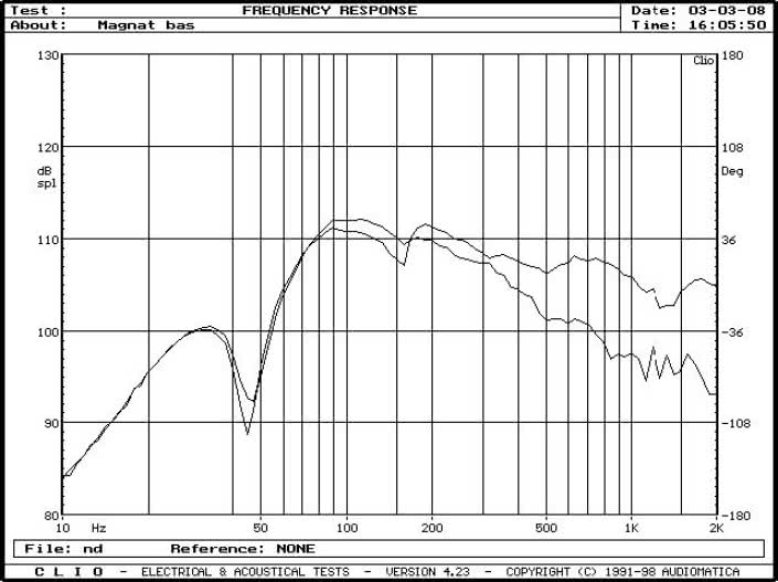

18 cm głośniki poszły nieco różnymi drogami w sferze filtrowania, ale bas przetwarzają razem i w pełnej zgodzie - mają wspólną komorę, zajmującą całą objętość obudowy.

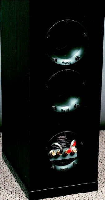

W tej sytuacji dwa otwory bas-refleks, umieszczone bezpośrednio jeden nad drugim na tylnej ściance nie działają inaczej, niż działałby jeden, o dwa razy większej powierzchni (z tunelem o takiej samej długości). Każdy z otworów ma średnicę tylko 5 cm, ale wraz z mocnym wyprofilowaniem, rozszerzającym się do 10 cm.
Całkowita powierzchnia tych otworów (w świetle) jest dwukrotnie mniejsza, niż średnica pojedynczego otworu w Jamo C 605, w dodatku przy ok. 50 procent większej powierzchni membran głośników w Magnacie; w tej sytuacji nawet taka sama ich amplituda będzie wywoływała w otworach Magnat Quantum 605 około trzykrotnie większe prędkości przepływu powietrza, a przed turbulencjami chronić ma właśnie mocne wyprofilowanie.
Otwory są za to bardziej eleganckie niż w Jamo - nie tylko za sprawą wyprofilowania, ale i przykręcenia ich do obudowy. Ten sam wzór wykorzystano przy oprawie gniazda przyłączeniowego.
Tutaj dwie pary złoconych zacisków ustawione są w jednym szeregu, a zwory przygotowano z krótkich odcinków przewodów, zakończonych z jednej strony małymi widełkami, a z drugiej banankami. Nawet jak nie zastosujemy bi-wiringu, audiofilski sznyt uratowany.

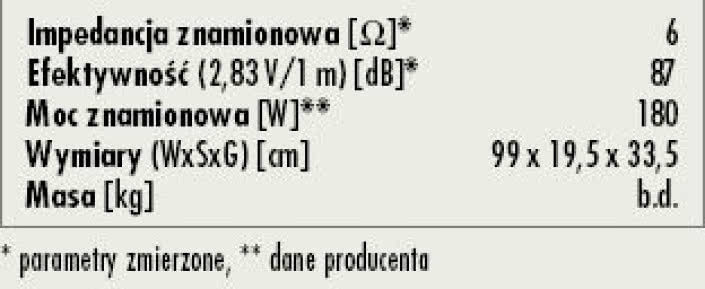

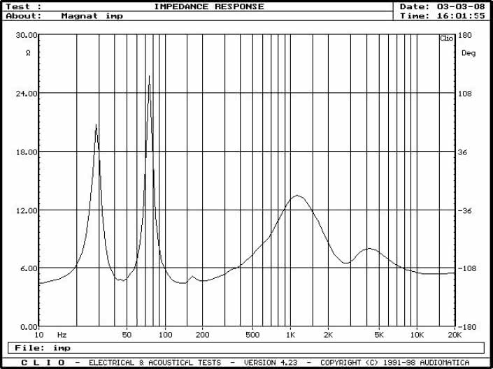

Komentarz do impedancji znamionowej znowu może być częściowo ironiczny, częściowo jednak łaskawy. Producent w niemieckim stylu deklaruje, że impedancja wynosi "4-8 omów" (przysłowiowa niemiecka precyzja). Minimum na charakterystyce przy ok. 150 Hz wynosi ok. 4,5 oma, co przy odrobinie dobrej woli pozwala uznać 6-omową impedancję znamionową. Faktycznie, takie obciążenie powinien wytrzymać każdy wzmacniacz i amplituner.

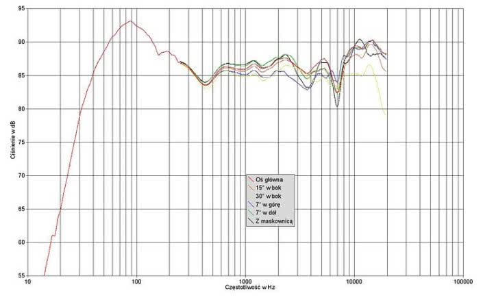

Głośnik wysokotonowy Quantuma 605 znajduje się na wysokości 75 cm; w pomiarach oś główną ustalamy zwykle na wysokości 90 - 100 cm, w tym przypadku poszliśmy na kompromis, decydując się ustawić mikrofon na wysokości 80 cm.
Zbieżność wszystkich charakterystyk - poza zmierzoną dla największego kąta 30o w płaszczyźnie poziomej - jest bardzo dobra, ale pamiętajmy, że to układ dwuipółdrożny, a nie bardziej wrażliwy symetryczny dwudrożny, co sugerowałaby konfiguracja głośników.
Nieco wyższy poziom w zakresie średnich tonów uzyskujemy na niższej wysokości, ale ruch w górę o 7o nie powoduje wyraźnych zapadłości na charakterystyce. Nawet maskownica nie jest bardzo szkodliwa, charakterystyka zmierzona z jej udziałem wplata się między pozostałe, choć można odczytać, że wprowadza ona pofalowanie w zakresie 3 - 6 kHz.
Lekko wyeksponowana jest najwyższa oktawa, od czego można jednak uciec na osi 30o, również bas jest spory i dobrze rozciągnięty, spadek -6 dB względem poziomu średniego mamy przy 35 Hz. A ten średni poziom, służący do wyznaczenia efektywności, to dobre 87 dB. Producent podaje 92 dB...
