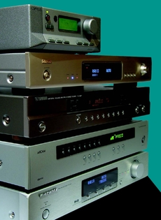

Dźwięk stacji Eska Rock (100,05 MHz), nadawanej w dość bezpośredni, twardawy sposób, został pokazany właśnie tak, dodając do tego jeszcze dojmująco dokładne oddanie niezwykle... płaskiej dynamiki. Podobnie pokazywał to Arcam, jednak tam chodziło bardziej o to, że T61 nieco dynamikę uśrednia, zaś tutaj o to, że Marantz ST-7001 niesłychanie precyzyjnie pokazuje ten aspekt dźwięku. Wręcz można było śledzić pracę kompresora/expandera podczas kolejnych utworów.
Góry było sporo, więcej niż z Arcama i znacznie więcej niż z Cyrusa, chociaż zakres ten nie był tak zwarty i dźwięczny jak u Yamahy.
Pięknie zagrał Marantz za to, kiedy został dostrojony do Radia Jazz (101,00 MHz). Urządzenie prezentuje bowiem, oprócz dynamiki, czyste, selektywne brzmienie, które doskonale pasuje do podobnie kształtowanego dźwięk tej stacji. Wyższa średnica jest lekko wzmocniona, przekaz był więc nieco chłodniejszy niż z Denona i Arcama.
Takie dokładne i wyraziste brzmienie docenimy jednak przy Trójce. Przy tym programie słychać było też lekkie podbicie wyższego basu, co pomogło "skleić" dźwięk tunera i pokazać ładną, dużą scenę. Zresztą, być może, tak właśnie ten program jest nadawany.

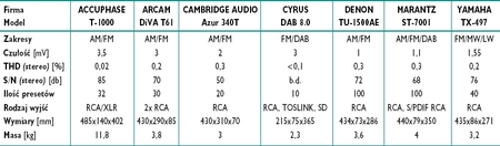

Czułość Marantza jest lepsza, i to znacznie, niż Arcama, jednak nie tak dobra jak Yamahy, ani tym bardziej nie tak wybitna, jak Cambridge Audio. Dostrajanie jest bardzo przyjemne, dzięki dużej, wygodnej gałce.

Test porównawczy
Cena: 1649zł
