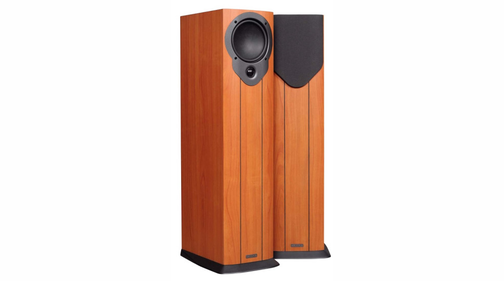

Juz niemłody, lecz wciąż bardzo aktualny design. Skromne, oryginalne, niemal wyrafinowane. Układ dwudrożny, a technicznych ciekawostek sporo.
Pofalowana, ale ogólnie dobrze zrównoważona charakterystyka bez wyraźnych skłonności i niedociągnięć. Efektywność 85 dB, impedancja 4 omy.

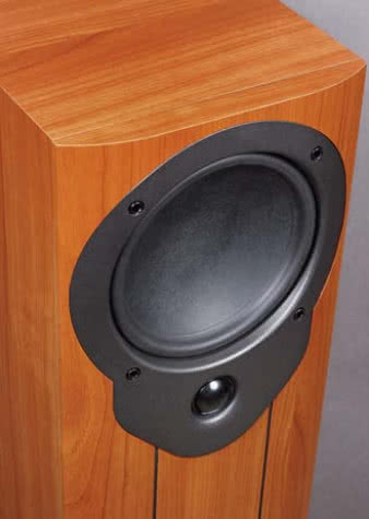

W dużej mierze jest to styl wspólny dla wszystkich Mission, na który składa się wybrzuszony front, co jest również zaletą akustyczną, i odwrócony układ przetworników, z wysokotonowym przytulonym do nisko-średniotonowego za pomocą wspólnej obręczy, dopasowanej do profilu frontu.
Mission M33i - membran i głośniki
Ciekawą cechą konstrukcji serii M jest też wklęsła membrana głośnika niskośredniotonowego, wykonana z celulozy wzmacnianej włóknami syntetycznymi. Uroku dodają dwie cienkie pionowe linie na froncie, cokół kontynuujący obrys obudowy, a nawet maskownica.
Mission M33i wyglądają bardzo przyjemnie, choć nie imponująco. Są na to zwyczajnie - zbyt małe. Producent oferuje aż sześć wersji kolorystycznych - winylowe imitacje palisandru, wiśni, buku, orzecha a także folię czarną i srebrną.

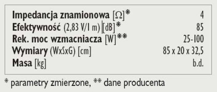

Moc wzmacniacza [W] 25-100
Wymiary [cm] 85x20x32,5
Rodzaj głośników W
Efektywność [dB] 85
Impedancja (Ω) 4

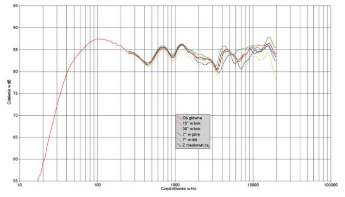

Na charakterystyce przetwarzania skromnych, dwudrożnych Mission wypada docenić zarówno dobre ogólne zrównoważenie, jak i niską dolną częstotliwość graniczną. Pisząc o "ogólnym zrównoważeniu" nie mam na myśli idealnego wyrównania - widać przecież sporo górek i dołków, ale nie ma przewagi żadnego szerokiego zakresu częstotliwości. Ważne jest też to, że najwyższe częstotliwości są w dobrej formie, natomiast obniżenie poziomu w okolicach 3 kHz nie przyniesie dużej szkody. Zbieżność charakterystyk zmierzonych na różnych osiach też jest co najmniej dobra, chociaż można zauważyć, że okolice 5 kHz są lekko promowane na osi -7° w stosunku do ich osłabienia na osi +7°. Jeżeli więc chcemy usłyszeć wyraźniej informacje z tego zakresu, uzyskać brzmienie jaśniejsze i bardziej bezpośrednie, usiądźmy nisko lub lekko pochylmy kolumny do tyłu. Jeżeli wolimy brzmienie cieplejsze i z dystansu - usiądźmy z głową na wysokości ok. 1 metra (kolumn do przodu raczej nie będziemy pochylać).

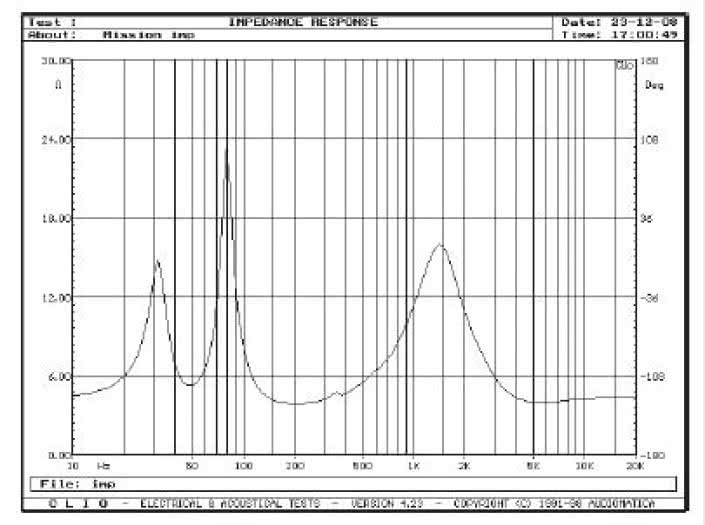

Efektywność 85 dB jest dla tak małej konstrukcji całkiem dobrym wynikiem, zwłaszcza gdy porównamy ją z pozostałymi w tym teście - wcale nie bardziej sprawnymi, a generalnie większymi i operującymi bogatszymi zestawami przetworników. Impedancja znamionowa wynosi 4 omy, co wynika z 3,5-omowego minimum przy 200 Hz. Minimum przy 50 Hz wskazuje na częstotliwość rezonansową obudowy (basrefleks), mimo tak wysokiego strojenia niskie tony są dobrze rozciągnięte, spadek -6dB możemy ponownie odnaleźć w okolicach 40 Hz.
