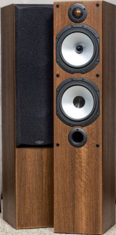

Obudowa kolumn Monitor Audio MR4 jest dość prozaiczna, nie posmakujemy luksusu pięknie wykonanych, droższych MA, wszystkie ścianki wykończono okleiną drewnopodobną, dostępną w wersjach czarnej i orzechowej; zapowiedzi producenta, że trudno ją odróżnić od naturalnego forniru są przesadzone, lecz za takie pieniądze wstydu też nie ma.

W całej grupie pięciu testowanych konstrukcji tylko Monitor Audio MR4 są układem dwuipółdrożnym w pełnej krasie (chociaż na pierwszy rzut oka zadatki miały na to również A250 i C5). Tutaj mamy nie tylko definiujące dwuipółdrożność różne filtrowanie niskotonowego i nisko-średniotonowego, ale też ich zróżnicowane konstrukcje (choć przy takiej samej średnicy), w sposób skądinąd znany z wielu innych układów dwuipółdrożnych - głośnik niskotonowy ma membranę usztywnioną dużą nakładką, głośnik nisko-średniotonowy - w centrum nieruchomy korektor fazy, a więc przy okazji membranę nieco lżejszą. Membrany obydwu przetworników wykonano z materiału MMP, który można najprościej przedstawić jako "podmetalizowany" polipropylen; bardziej zaawansowany materiał C-CAM (mamy tutaj tylko w głośniku wysokotonowym.
Charakterystyczne dla Monitor Audio jest uruchomienie podwójnego systemu bas-refleks z dwoma komorami, niezależnymi dla niskotonowego i nisko-średniotonowego. W dodatku komory te różnią się wielkością - górna zabiera ok. 1/3 całkowitej objętości obudowy, dolna (niskotonowa) - pozostałą część.
W serii MR jest jeszcze druga, większa konstrukcja wolnostojąca MR6 (2200 zł), będąca wciąż układem dwuipółdrożnym, tyle że już z dwoma niskotonowymi, dwa podstawkowce MR1 i MR2, centralny MRcentre i subwoofer MRW-10.
Mimo zapowiedzi producenta o nadzwyczajnych walorach estetycznych nowej serii, tym razem nie mogę rozpływać się nad wyglądem Monitor Audio. Kolumny są małe i mają dość pospolite proporcje, nie są nawet intrygująco wąskie - po prostu zupełnie zwyczajne. W maskownicach prezentują się kompletnie nieatrakcyjne, ale po zdjęciu ich robi się trochę ciekawiej... tym bardziej, gdy rozpoznamy dość skomplikowaną konstrukcję MR4, a co dopiero, gdy ich posłuchamy!

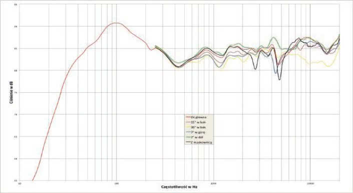

Charakterystyka przetwarzania MR4 przypomina w ogólnych proporcjach tę, którą poznaliśmy w teście modelu BX5 (z nowej serii Bronze). Wskazuje to na pracę tego samego zespołu konstrukcyjnego, który spokojnie realizuje przyjęte założenia, mając pełną kontrolę nad sytuacją - to też przesłanka do wystawienia wysokiej noty samej firmie, która dostarcza konstrukcje w różnych cenach, ale przygotowane wedle określonej koncepcji - również brzmieniowej.
Widzimy więc wzmocniony bas, potem delikatne osłabienie przy ok. 500 kHz, a powyżej 1 kHz już równo prowadzoną charakterystykę, tylko z minimalnym eksponowaniem wysokich tonów i bardzo dobrą zbieżnością pomiarów dla różnych osi - nawet dla skrajnych 30O odbiega ona mniej niż w innych kolumnach.

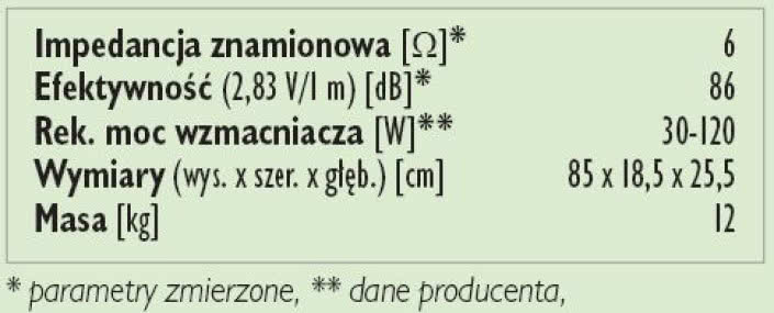

Chcąc jednak słyszeć trochę więcej środka pasma, lepiej usiąść niżej (u nas kąt -7O), a mniej - wyżej. Maskownica wprowadza dwa widoczne, lecz w sumie niegroźne, bo wąskopasmowe osłabienia na przełomie średnich i wysokich tonów. Wracając jeszcze do basu: spadek -6 dB względem poziomu średniego pojawia się bardzo nisko - przy 33 Hz. Czułość to 86 dB, całkiem dobrze przy impedancji znamionowej 6 omów, którą podaje producent, a my ją z pewną dawką życzliwości potwierdzamy (minimum przy 150 Hz to 4,5 oma, w dodatku zmienność charakterystyki impedancji jest niewielka), MR4 to w sumie też "życzliwe" dla wzmacniaczy obciążenie.

Wzmocniony i nisko sięgający bas, zakres średnio-wysokotonowy dobrze ułożony. Efektywność 86 dB przy impedancji 6 omów.
