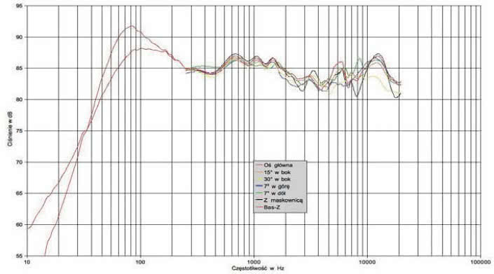

Jak pracuje bas?
Częstotliwość rezonansowa bas-refleksu Monitor Audio RX8, przy której występuje odciążenie na charakterystyce głośnika (głośników), to wysokie 52 Hz (tam też występuje lokalne minimum impedancji); wierzchołek charakterystyki z otworu leży jeszcze wyżej, przy 60 Hz, stąd charakterystyka wypadkowa ma wzmocnienie w zakresie, w którym charakterystyki składowe systemu przecinają się - tam promieniowanie z głośników i z otworów jest wysokie i efektywnie dodaje się.
Poniżej charakterystyka wypadkowa opada z umiarkowanym (jak na bas-refleks) nachyleniem ok. 18 dB/okt. Kształty krzywych opisują działanie układu z głośnikiem (głośnikami) o średniej dobroci Qts w umiarkowanej objętości.
W takiej sytuacji zamknięcie obudowy spowoduje powstanie układu o dobroci Qtc ok. 0.7. Jest to konstrukcja dostrojona zupełnie inaczej, niż B&W 683, mimo podobieństwa w podstawowych założeniach (bas-refleks z opcją zamknięcia).

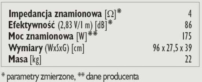

MONITOR AUDIO RX8
Moc wzmacniacza [W] 175
Wymiary [cm] 96 x 27,5 x 39
Rodzaj głośników W
Efektywność [dB] 86
Impedancja (Ω) 7
Monitor Audio RX8

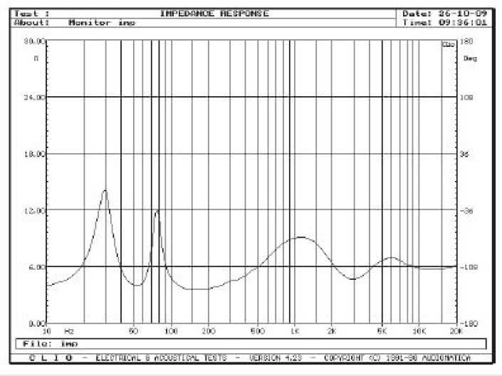

Oto jedyny przypadek w tym teście, kiedy producent rzetelnie podaje wartość impedancji znamionowej. My to pochwalimy, ale najprawdopodobniej nie zostanie to nagrodzone większą sprzedażą RX8, jako że wielu klientów, zwłaszcza audiofilów, ma fobię na punkcie czterech omów, sądząc że taka impedancja wymaga wyjątkowego wzmacniacza. Tymczasem prawie wszystkie kolumny tego testu są 4-omowe (z wyjątkiem 6-omowych Celanów XT 501) i pewnie prawie wszystkie wzmacniacze dadzą sobie z nimi radę; jednocześnie tylko Monitor Audio pisze o swoich 4 omach czarno na białym.
Minimum charakterystyki impedancji pojawia się przy 150 Hz i ma wartość 3,5 oma - nawet nie tak niską, jak w niektórych innych kolumnach tego testu, przedstawianych jako 6- czy nawet 8-omowe. Jeżeli ktoś wątpi w sens pomiarów, twierdząc że tylko odsłuch prawdę powie, niech usłyszy wartość minimum impedancji albo przynajmniej przestanie w ogóle pytać sprzedawców o impedancję znamionową kolumn, którymi jest zainteresowany. Bo poleganie na danych katalogowych jest w tej kwestii naiwnością niegodną choćby średnio rozgarniętego audiofila. Przypadek RX8 jest tylko wyjątkiem potwierdzającym regułę. Co do efektywności, sytuacja wraca do normy - producent zdecydowanie ją zawyża, podając 90 dB, i to przy 1 W, nam "wyszło" 85-86 dB, i to przy 2 W, bo przy napięciu 2,83V, a impedancja to przecież 4 omy.
Charakterystyka przetwarzania daje lekką przewagę zakresowi nisko-średniotonowemu nad wysokotonowym, co jest trochę zaskakujące w kontekście relacjonowanego brzmienia, któremu wcale nie brakowało blasku. W sumie charakterystyka bez problemu utrzymuje się w ścieżce +/- 3 dB (a nawet +/- 2,5 dB) w pasmie od 200 Hz, co nie udało się kilku innym konstrukcjom tego testu. Charakterystyki zmierzone pod różnymi kątami leżą bardzo blisko siebie, nawet zwykle wyraźnie odstająca z osi 30° trzyma się niedaleko pozostałych aż do 20 kHz, więc wysokie tony są bardzo dobrze rozpraszane.
Maskownica dość wyraźnie ingeruje w ten zakres częstotliwości, lepiej odłożyć ją na bok. W zakresie niskotonowym pokazujemy dwie charakterystyki - z bas-refleksami otwartymi i zamkniętymi; na skutek wysokiego strojenia obudowy (ok. 50 Hz) pojawia się podbicie w okolicach 80 Hz, a spadek -6 dB (względem średniego poziomu) mamy powyżej 40 Hz; przy otworach zamkniętych punkt ten przesuwa się nawet jeszcze wyżej, ale znika wzmocnienie "wyższego basu", a zbocze ma mniejszą stromość. Na pewno warto spróbować potraktować RX8 jako konstrukcję ze szlachetną obudową zamkniętą.
