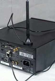

Centralnym elementem tylnej ścianki odtwarzacza Musical Fidelity M1CLiC jest gniazdo Ethernetu. Wydaje się, że to główne źródło sygnału przewidziane dla M1 CLiC-a, bo wokół niego rozmieszczono pozostałe sekcje. Na górze widać gniazdo RS-232 przeznaczone dla firmowych apgrejdów, gniazdo anteny Wi-Fi oraz gniazdo USB (typu A) dla odtwarzacza iPod.
Pod spodem znajduje się bateria wejść cyfrowych: dla komputera PC (typu B), optyczne TOSLINK oraz dwa wejścia elektryczne koaksjalne RCA. Każde z nich obsługuje nieco inne pliki, bo choć przez RCA prześlemy sygnał 24-bitowy do 192 kHz, to już przez optyka tylko 96 kHz, a przez USB słabiznę - 16 bitów i 48 kHz.
Najwyraźniej to ostatnie obsługiwane jest przez któryś ze starych odbiorników Burr-Browna. Z lewej strony znajdziemy pięć par gniazd analogowych RCA, wśród nich trzy stereofoniczne wejścia analogowe, wyjście z przedwzmacniacza (regulowane) oraz wyjście do nagrywania lub do wzmacniacza zintegrowanego (nieregulowane). Z drugiej strony - tylko gniazdo sieciowe IEC.

Musical Fidelity M1CLiC W Clicku antenka Wi-Fi jest na kablu - daje to większą
swobodę w manewrowaniu, szczególnie jeśli
router znajduje się daleko od odtwarzacza.
W Clicku antenka Wi-Fi jest na kablu - daje to większą swobodę w manewrowaniu, szczególnie jeśli router znajduje się daleko od odtwarzacza.
