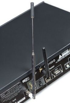

NAD C446 Dwie anteny (na wyposażeniu) - mniejsza Wi-Fi
i duża dla radia DAB.
Dwie anteny (na wyposażeniu) - mniejsza Wi-Fi i duża dla radia DAB.
