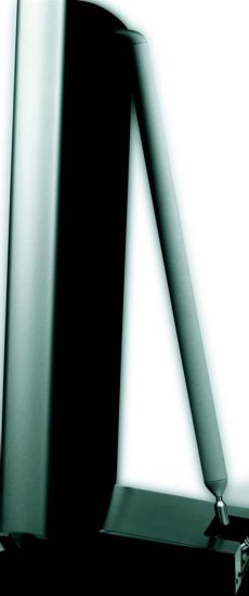

Masywny pręt usztywnia całą konstrukcję - przy połączeniu z cokołem znajduje się skręcane
mocowanie, które użytkownik od czasu do czasu powinien 'ściągnąć'. Producent zwraca
uwagę, że ma to istotne znacznie dla jakości dźwięku przy wyższych poziomach.
Masywny pręt usztywnia całą konstrukcję - przy połączeniu z cokołem znajduje się skręcane mocowanie, które użytkownik od czasu do czasu powinien 'ściągnąć'. Producent zwraca uwagę, że ma to istotne znacznie dla jakości dźwięku przy wyższych poziomach.
