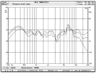

Przechodzimy do charakterystyk przetwarzania w zakresie średnio-wysokotonowym. Chociaż nie padniemy aż na kolana liniowość na osi głównej nie jest jeszcze wzorcowa to wypada docenić, że w dziedzinie charakterystyk kierunkowych Grande Be trzyma fason, co jest tym bardziej pouczające, iż mamy do czynienia zarówno w konstrukcją szeroką, jak i z symetrycznym układem d'Appolito.
Okazuje się, że duża szerokość przedniej ścianki nie przeszkodziła utrzymać się charakterystykom z osi 15° i 30° (w płaszczyźnie poziomej) blisko charakterystyki z osi 0° (rys. 3a), a układ symetryczny nie zareagował nerwowo pod kątem +/-7° (w płaszczyźnie pionowej, rys. 3b), co jest m.in. zasługą niskiej częstotliwości podziału (2,5kHz). Natomiast drobne mankamenty widziane już na osi głównej to lekki rezonans przy ok. 6,5kHz (na pewno cecha samego głośnika wysokotonowego), leciutkie obniżenie nieco powyżej 3kHz (być może w rzeczywistości tutaj lokuje się częstotliwość podziału), i to w zasadzie wszystko.
Ale połączenie charakterystyki z pomiarów głośników niskotonowych z charakterystyką zakresu średnio-wysokotonowego ujawnia silne wzmocnienie zakresu niskich częstotliwości (rys. 4). To nic nowego w konstrukcjach serii Utopia i JMlabach w ogóle, umiejętnie wkomponowane da się lubić, postanowiliśmy jednak sprawdzić, jak wygląda ten efekt w pomiarach szumem tercjowym.
Kolumna stała daleko od ścian, mikrofon wędrował po różnych miejscach pomieszczenia, ale również w oddaleniu od ścian, układ dokonał 300 pomiarów, następnie uśredniając ich wyniki, i ostatecznie wygenerował rys. 5. Podbicia basu nie widać w ogóle! A że nie pomyliliśmy pomiarów, widać po charakterystycznych punktach w zakresie średniowysokotonowym. Jednocześnie mogliśmy zweryfikować uzyskane wyniki w oparciu o pomiary przeprowadzone w niemieckim Audio im również “wyszło” takie samo podbicie basu na charakterystyce w polu bliskim/mls.
