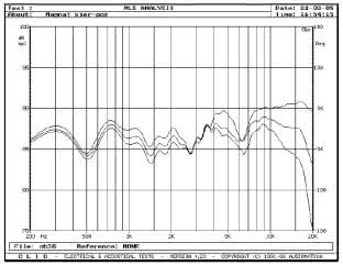

Magnat dostarcza konstrukcję o impedancji, którą formalnie wypada zakwalifikować jako 4- omową, ewentualnie 6-omową - ale w praktyce będzie ona dość łatwa dla większości wzmacniaczy, a nawet strachliwych amplitunerów - minima w zakresie niskich tonów leżą na poziomie 4,5Ω (rys. 1). Wiele kolumn sprzedawanych jako 8-omowe, ma minimalne wartości, i to występujące w zakresie niskich częstotliwości, na niższym poziomie. Pojedynczy, ale stromy (zwłaszcza od strony wysokich częstotliwości) szczyt w zakresie średnich tonów zdradza użycie filtrów wyższych rzędów. Dwa ostre wierzchołki (przy 40Hz i 80Hz) to oczywiście przejaw funkcjonowania klasycznego bas-refleksu, dostrojonego do ok. 45-50Hz (minimum).
Charakterystyka przetwarzania (rys. 2) należy do bardzo pojemnego rodzaju "ogólnie zrównoważonych", chociaż obciążonych czasami wieloma drobnymi nierównomiernościami. Ale zwróćmy uwagę, że zgodnie z filozofią "wykonturowania", mamy wzmocnione niskie i wysokie częstotliwości, przy czym te pierwsze nieco bardziej. Zakres od 150Hz do 20kHz z łatwością utrzymuje się w granicach +/- 3dB.
Niewielką przewagę zakresu wysokich tonów nad średnimi można skorygować już na osi 15°, uzyskamy wówczas w określonym wyżej zakresie zrównoważenie +/- 2,5dB, na osi 30° najwyższa oktawa będzie już zbyt słaba, chociaż do 14kHz łapiemy się na jeszcze lepszą niż wcześniej liniowość - +/- 2dB (rys. 3).
Maskownica wprowadza zmiany tylko w zakresie wysokich tonów (rys. 4), należy do niewielu, na których pozostawienie można się zgodzić.
Strojenie bas-refleksu jest konwencjonalne, ciśnienie z otworu ma łagodny, ale nie spłaszczony wierzchołek, nie sięga tak wysoko, jak maksymalny poziom charakterystyki głośników, ale pozwala charakterystyce wypadkowej z łagodnym spadkiem dojść do 45Hz (rys. 5).Taki kształt powinien wiązać się też z dobrymi własnościami impulsowymi. Poza główną częstotliwością rezonansową, z tuneli emitowane są tylko szczątkowe rezonanse pasożytnicze, nie będą one w ogóle groźne, tym bardziej, że otwory znajdują się z tyłu.
Efektywność 88dB, przy 6-omowej impedancji, to wynik bardzo przyjazny dla większości wzmacniaczy i amplitunerów. Producent deklaruje 92dB, chcąc pogrążyć konkurencję... ale i tak jesteśmy zadowoleni.
Ładny zestaw pomiarów, najlepszy w tej grupie, ale przy charakterystyce wychodzącej poza granice +/-3dB, oceny bardzo dobrej jednak postawić nie możemy.
