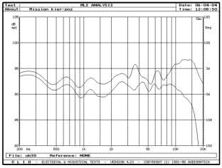

m34 to konstrukcja o impedancji znamionowej 4 omy, z minimami leżącymi na poziomie ok. 3,5 oma, zarówno w zakresie 200-300Hz, jak i wysokich tonów (co ma już jednak mniejsze znaczenie - rys. 1). Jednak czerpiąc sporo prądu ze wzmacniacza, m34 rewanżuje się wysoką efektywnością, nie ustępując na tym polu nawet Tobago - osiąga bowiem wynik 89dB.
Rys. 2 ilustruje bardzo dobrze zrównoważoną charakterystykę, mieszczącą się w polu +/-2,5dB, z lekkim wycofaniem średnich częstotliwości. Charakterystyka opada już od 100Hz, ale początkowo łagodnie, dzięki czemu spadek -6dB (względem poziomu średniego) pojawia się poniżej 40Hz.
Poziom wysokich tonów okazuje się oczywiście niższy na osi 30° (rys. 3).
Maskownica powoduje lekkie zmiany na charakterystyce (rys. 4), należą one jednak do mniejszych, jakie można zaobserwować w takich sytuacjach.
