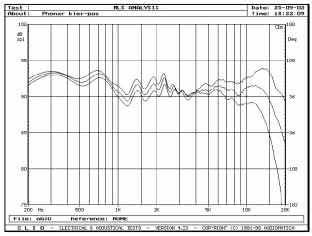

Charakterystyka modułu impedancji Phonara szybko pozwala ustalić impedancję znamionową z minimum na poziomie 3Ω (przy 200Hz) nie może on liczyć na inny werdykt, jak 4Ω (rys. 1). Jak wiemy, Ethos jest elementem oferty wielokanałowej (a jaki głośnik dzisiaj nie jest...) nie stara się jednak być najwygodniejszym obciążeniem dla tanich amplitunerów. Z cech mniej użytkowych zwraca uwagę szybki wzrost impedancji w okolicach 1kHz efekt zastosowania filtru dolnoprzepustowego wyższego rzędu i dość niskiej częstotliwości podziału, widocznie metalowa membrana głośnika nisko-średniotonowego nie była chętna do liniowej pracy w zakresie kilku kiloherców.
Bass-reflex dostrojono do ok. 42Hz, otwór pracuje efektywnie, charakterystyka wypadkowa bardzo łagodnie opada do częstotliwości rezonansowej, gdzie wykazuje spadek -6dB (rys. 2). Powyżej 200Hz (rys. 3a) widzimy ładne charakterystyki, zarówno na osi głównej, jak i pod kątami 15° i 30°. Na osi głównej uzyskujemy +/2dB, pod kątem 15° w zasadzie też, tyle że w pasmie do 15kHz.
Maskownica ma jednak trochę za dużo do powiedzenia (rys. 3b). Niemiecka rzetelność stety czy niestety sprawdziła się w tym teście. Najrówniejsze charakterystyki mają bowiem dwie konstrukcje z Bliskiego Zachodu Elac i właśnie Phonar (rys. 4). Inaczej są jednak rozłożone akcenty, Elac prowadził basem, Phonar szerokim zakresem nisko-średniotonowym. Efektywność również nie do pogardzenia 89 dB, choć przy 4Ω nie wypadało znacznie niżej.

  • Laboratorium: Ładne +/- 2dB z lekkim wzmocnieniem zakresu nisko-średniotonowego (ale nie samego basu). Dobra efektywność przy 4-omowej impedancji.
