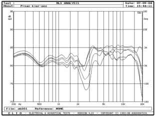

Trudno kryć zaskoczenie kształtem charakterystyki przetwarzania (rys. 2). Pro-Ac w przesz łości często wykazywał się bardzo liniowymi charakterystykami, tym razem jest ona daleka od ideału, i to z kilku powodów. Przede wszystkim wyeksponowany jest bas - kształt w tym zakresie jest intrygujący, zamiast łagodnego wierzchołka, ewentualnie szpicu, mamy rzadko widywany "płaskowyż" - jak powstał, powie nam rys. 3. Pozostając przy rys. 2, zwracamy uwagę na osłabienie przy 2,5kHz. Przyczyny tego zjawiska będziemy mogli przeanalizować dzięki rys. 5.Wreszcie ostatni fakt - poziom średnich tonów jest ok. 3-dB niższy od wysokich. Średnią efektywność można oszacować jako 85dB, to całkiem nieźle dla dwudrożnej konstrukcji 8-omowej.
Bas-refleks dostrojono do 45Hz, tam pojawia się odciążenie na charakterystyce głośnika niskotonowego (rys. 3), nie jest jednak ostre ze względu na wspomniane wytłumienie układu rezonansowego. Mimo to otwór pracuje bardzo skutecznie, ciśnienie stąd pochodzące dominuje aż do 70Hz, i ma swój duży udział w kształtowaniu charakterystyki wypadkowej prawie do 200Hz. Stąd też nietypowy kształt charakterystyki na rys. 2.
Charakterystyki w zakresie od 200Hz wzwyż ustalano na wysokości 90-cm - pomiędzy głośnikiem nisko-średniotonowym a wysokotonowym.
Firma zaleca określone ustawienie kolumn (osiami równolegle, a więc pod kątem kilkunastu stopni względem miejsca odsłuchowego, głośnikami wysokotonowymi do środka).
Ze względu na niesymetryczną konstrukcję, przebadaliśmy jej działanie w obydwie strony - skręcając ją z osi głównej w stronę prawidłową (zbliżając wysokotonowy) i nieprawidłową (oddalając wysokotonowy). Rys. 4 wyjaśnia, że w zakresie kątów 0° (oś główna) do 30° w stronę "prawidłową", charakterystyki są podobne, i zaznaczają osłabienie przy 2,5kHz najlżej. Skręcanie w stronę "nieprawidłową" pogłębia ten problem.
Rys. 5 ujawnia, że dołek przy 2,5kHz wynika ze słabej korelacji fazowej między głośnikami - charakterystyka wypadkowa schodzi w okolicach 2kHz poniżej charakterystyki samego głośnika nisko-średniotonowego. Tym to dziwniejsze, że zbocza są strome (akustycznie ok. 4. rzędu, choć zrealizowane filtrami elektrycznymi niższego rzędu), więc zakres współpracy głośników jest wąski i teoretycznie łatwy do opanowania.
Maskownica osłabia okolice 5kHz i wprowadza lekkie pofalowanie wysokich tonów (rys. 6).
