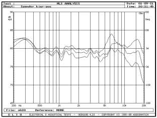

Zakres 500Hz-5kHz prezentuje się bardzo ładnie, jednak przy 6kHz widać podbicie (rys. 3). Aby je usunąć z pola słyszenia, należy ustawić Spendory pod lekkim kątem nie za dużym, aby nie stracić zbyt wiele z ciśnienia najwyższych tonów.
Producent ambitnie deklaruje +/2dB w pasmie 70-20000Hz, my możemy się zgodzić na +/-3dB, w zamian już od 60Hz, bowiem bas, choć z niezbyt niską częstotliwością graniczną, został trochę podciągnięty w swoim wyższym podzakresie.
