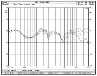

Ponieważ nie mamy na osi głównej żadnego "zapasu" wysokich tonów, wypada kolumny ustawić właśnie osią główną w stronę miejsca odsłuchowego, bo pod innym kątem poziom wysokich ulegnie obniżeniu (rys. 3), chociaż charakterystyki kierunkowe głośnika wysokotonowego okazują się na tyle dobre, że pod kątem 15° strata jest jeszcze niewielka.
