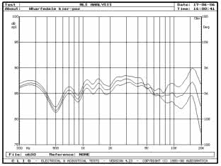

Laboratorium Wharfedale Evo^2-40
Autorzy katalogu Wharfedale czują odpowiedzialność występowania pod szyldem "najsłynniejszych brytyjskich zespołów głośnikowych" i jako jedyni w tym teście rzetelnie podają informację o impedancji znamionowej. Evo^2-40 na papierze i w rzeczywistości są 6-omowe, minima impedancji niedalekie 100Hz lokują się na poziomie ok. 5 omów (rys. 1). Od razu spojrzałem na deklarowaną efektywność - Wharfedale podaje 89dB, podczas gdy w naszych pomiarach uzyskaliśmy 88dB. Różnica już nieistotna, a bardziej istotne jest, że Wharfedale jako jeden z bardzo nielicznych producentów decyduje się ujawnić prawdę o tym, że jego kolumny, tak jak 99% innych na rynku, wcale nie sięgają poziomu 90dB. Ale prawie wszyscy inni podają przynajmniej dziewięćdziesiąt, no bo jak to wygląda: osiemdziesiąt z czymś tam...
Charakterystyka przetwarzania (rys. 2) za wzorcową uchodzić nie może. Sytuację można opisać następująco: zakres średnio-wysokotonowy leży ok. 3dB poniżej poziomu odtwarzania niskich częstotliwości, a przejście między niskimi a średnimi, a może już "niski środek", w każdym razie okolice 500Hz, są dodatkowo osłabione. Gdyby nie ta lokalna niedyspozycja, to charakterystykę można by zmieścić w polu +/-2,5dB.
Rys. 3 pokazuje zjawisko oczekiwane - na osiach innych niż oś główna, czyli w naszym pomiarze pod kątami 15O i 30O w płaszczyźnie poziomej, obniża się ciśnienie wysokich tonów. A skoro na osi głównej nie widać było nawet lekkiego wyeksponowania tego zakresu, to raczej nie możemy sobie już pozwolić na żadne straty, i kolumny należy ustawić wycelowane wprost na miejsce odsłuchowe. Tylko przy 16kHz widać podbicie, co prawda znacznie lżejsze niż w przypadku tubowego wysokotonowego z Triangli, ale rzadko spotykane przy kopułkach tekstylnych. Ostatecznie jednak, dzięki temu, wysokich tonów jest choć odrobinę więcej...
Maskownica, mimo że na cienkiej ramce, nie pozostaje bez wpływu na charakterystykę (rys. 4), i chociaż nie jest to wpływ rujnujący, to przecież szkoda nam każdego decybela w zakresie wysokotonowym, a jest on przez maskownicę lekko tłumiony.
Charakterystyki zmierzone w zakresie niskich częstotliwości są wielką zagadką (rys. 5). Przecież to górny głośnik, nisko-średniotonowy, pracuje w komorze zamkniętej, co wynika zarówno z firmowego opisu konstrukcji, jak i naszych oględzin rozkręconej obudowy, więc dlaczego na jego charakterystyce pojawia się basrefleksowe odciążenie (przy ok. 28Hz), a na charakterystyce niskotonowego jest ono zupełnie śladowe?
Przez chwilę podejrzewałem, że głośniki zostały źle podłączone do zwrotnicy, ale z notatek dotyczących pomiarów wynika, że jednak "górny" idzie ze swoim przetwarzaniem wyżej, a "dolny" jest tłumiony. Może równocześnie i my popełniliśmy błąd oznaczając poszczególne pomiary? Mało prawdopodobne, być może zagadkę udałoby się rozwikłać powtarzając pomiary, ale kolumny zostały oddane, i sprawa zamknięta, czyli otwarta.
