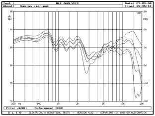

Charakterystyka przetwarzania (rys. 2) ma kilka mankamentów. Dość równy przebieg widzimy w zakresie częstotliwości średnich, z lekkim obniżeniem w górnym podzakresie (oktawa 1-2kHz), bas względem środka jest lekko uwypuklony, i nierównomierności te mogłyby się wpisać w całkiem fizjologiczny kształt całej krzywej, gdyby nie traciła ona fasonu w zakresie wysokich tonów. Przejście między środkiem a górą (3-4kHz) jest upośledzone, powyżej charakterystyka wędruje nieco w górę, ale nie osiąga poziomu właściwego dla zrównoważenia średnich, a zwłaszcza niskich tonów.
Rys. 3 wnika w sposób strojenia bas-refleksu; rozpłaszczony, nawet już lekko wklęśnięty kształt charakterystyki ciśnienia z otworu wskazuje, że objętość obudowy nie jest optymalna - jest za mała, jak na parametry 18W8535 (dość wysoki Qts wraz z wysokim Vas).
Charakterystyki w zakresie od 200Hz wzwyż ustalano na wysokości 85-cm - na wysokości głośnika wysokotonowego. Rys. 4 pokazuje bogatą rodzinę charakterystyk z różnych osi w płaszczyźnie poziomej. Jedna z nich wyróżnia się pogłębionym spadkiem przy ok. 3kHz - została ona zmierzona na osi 30°, przy głośniku wysokotonowym znajdującym się bliżej mikrofonu; pozostałe charakterystyki (30° w drugą stronę, 15° w obydwie strony i na osi głównej) leżą w tym zakresie dość blisko siebie, chociaż w naturalny sposób różnicują w zakresie najwyższych tonów - im większy kąt, tym charakterystyka leży niżej.
Dopóki kolumny są skierowane w stronę miejsca odsłuchowego, lub tylko niewiele w bok, nie ma znaczenia, czy głośniki wysokotonowe są na zewnątrz, czy do wewnątrz, dopiero przy większym odchyleniu zaznacza się przewaga ustawienia z wysokotonowymi na zewnątrz. Ale najlepiej skierować Trionfy wprost, ze względu na osłabiony poziom wysokich tonów.
Skąd się bierze dołek na przejściu między średnimi a wysokimi, wyjaśnia rys. 5. Tym razem błąd polega nie na złej korelacji fazowej (która pojawiła się w Pro-Acu), ale na zbytnim rozsunięciu pasm przetwarzanych przez obydwa głośniki. Charakterystyka wypadkowa biegnie 6dB powyżej przecięcia, ale następuje ono na zbyt niskim poziomie. Za bardzo oszczędzany jest głośnik wysokotonowy, którego charakterystyka w kierunku częstotliwości podziału opada łagodnie, ale bardzo wcześnie, -6dB jest między 4 a 5kHz, a przy takim filtrowaniu nisko-średniotonowego powinno pojawić się przy ok. 2,2kHz.
Efektywność wynosi ok. 88-89dB.
