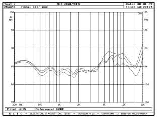

Chorus 714V należy do tej grupy konstrukcji, które trudno jednoznacznie zakwalifikować pod względem impedancyjnym. To z użytkowego punktu widzenia dobra wiadomość, bo z minimum na poziomie 4,2 oma przy 160Hz (co rzetelnie podaje producent, a potwierdzają nasze pomiary - rys. 1) można je zakwalifikować jako znamionowo 6-omowe, a jeżeli nawet uznamy pryncypialnie za 4-omowe, to z oczywistym komentarzem, że w porównaniu do innych 4-omowych będą one znacznie łatwiejszym obciążeniem. Efektywność jest jednak dość niska - ok. 86dB (producent podaje 91dB...).
Charakterystyka przetwarzania pokazuje dość wyraźnie wyeksponowane niskie i wysokie tony (rys. 2), co zdarza się jednak często, tutaj specyficzny jest wyraźny wzrost na krótkim dystansie 4-5kHz, podczas gdy w najwyższej oktawie ciśnienie spada, aby ponownie wzrastać na samym skraju pasma.
Przejście na inną oś w płaszczyźnie poziomej (rys. 3) nie uporządkuje nam przetwarzania wysokich tonów, okolice 5kHz zawsze będą dominować nad 15kHz.
Maskownica zaczyna wywierać wpływ od 2kHz wzwyż, o dodatkowe 2dB zwiększając odstęp między poziomem przy 3,5kHz a 5,5kHz (rys. 4), więc urodzie brzmienia raczej zaszkodzi... choć patrząc na to bardziej optymistycznie, podkreśli specyfikę Chorusów 714V, tak jak istotnie wpływa na ich oryginalny wygląd.
Zróżnicowanie zakresów przetwarzanych przez obydwa głośniki 15-cm jest bardzo delikatne, przy 1kHz mamy ok. 3dB różnicy poziomów (rys. 5), więc podawana przez producenta częstotliwości podziału 300Hz nie znajduje potwierdzenia w mierzonej rzeczywistości - przy tej częstotliwości różnica wynosi praktycznie nieistotny 1dB. Ale nie jest to zarzut wobec samej konstrukcji, dla dobrej współpracy fazowej lepiej nie tłumić głośnika niskotonowego w układach dwuipółdrożnych zbyt wcześnie. Bas-refleks dostrojono do 50Hz, charakterystyka z otworu ma bardzo prawidłowy kształt, a charakterystyka wypadkowa całego systemu stopniowo zwiększa nachylenie.
