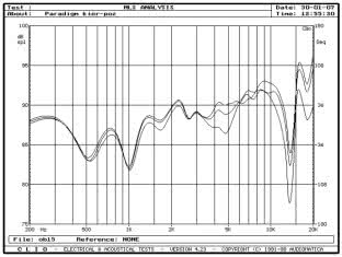

Nad charakterystyką przetwarzania (rys. 2) trochę się zadumałem... W odsłuchach pofalowanie i wycofanie dolnego podzakresu średnich częstotliwości objawiło się przesunięciem środka ciężkości wokali w górę pasma, ale bez problemów, jakich można by się spodziewać, tylko patrząc na ten rysunek. Góra idzie mocno i w miarę równo, ale do 10kHz - powyżej następuje kilka mocnych zapadłości i wyskoków. Bas natomiast spręża się w wyższym podzakresie, w okolicach 100Hz, i nie sięga bardzo nisko.
