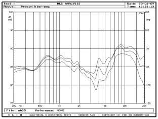

Charakterystyka przetwarzania (rys. 2) wymyka się z pola +/-3dB, eksponując skraje pasma i osłabiając okolice 400Hz i 3kHz, sam “środek środka” jest w lepszej kondycji. Taki kształt może się obronić w próbach odsłuchowych, jest bowiem dość “fizjologiczny”.
Schodzenie z osi głównej powoduje osłabianie wysokich tonów, ale i pogłębianie zapadłości przy 3-4kHz (rys. 3). Co da lepsze efekty brzmieniowe, trudno przesądzać, czyli trzeba poeksperymentować.
Maskownica ma niewielki wpływ na przebieg charakterystyki, zupełnie nieistotny na tle jej “naturalnego” pofalowania (rys. 4).
