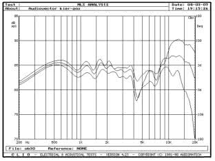

Laboratorium Audiovector Mi3
Wpływ nietypowej obudowy na przebieg charakterystyki impedancji (rys. 1) w zakresie niskich częstotliwości nie odznacza się tym razem całym szeregiem wierzchołków - wręcz przeciwnie, na skutek strat wprowadzonych do układu rezonansowego, pierwszy wierzchołek typowej bas-refleksowej parki został niemal całkowicie spłaszczony. Minimalną wartość notujemy przy 30Hz, wynosi ona bezpardonowe 3 omy, a nawet jeśli uznamy, że sygnały tak niskich częstotliwości pojawiają się rzadko, i przeniesiemy się powyżej 100Hz, to i tak wartość 3,5 oma w zakresie 100-150Hz powoduje, że klasyfikujemy Mi3 jako konstrukcję znamionowo 4-omową, a nie 8-omową, co sugerują materiały firmowe. Ale spokojnie, ta impedancja nie wygląda w sumie na niebezpieczną, i nie potknie się o nią żaden normalny wzmacniacz.
Mi3 bardzo liniowo prowadzą zakres średnich częstotliwości - przedział 200Hz-4kHz mieścimy w polu +/-1dB, trudno o lepszy wynik w obrębie zespołów głośnikowych (rys. 2). Do tego dochodzi jednak wzmocniony zakres niskich częstotliwości, i pewna dwulicowość wysokich - najpierw wycofanie oktawy 4-8kHz, a powyżej wzrost i wysoki poziom aż do samego skraju pasma akustycznego.
To sytuacja na osi głównej, ustalonej na osi głośnika wysokotonowego, czyli prostopadle, na wysokości 90cm. Schodzenie z osi głównej w płaszczyźnie poziomej, czyli pozostawanie na wysokości 90cm, ale przy skręcaniu kolumny, powoduje oczekiwane, szybkie wytracanie energii najwyższych częstotliwości, ale także, co już mniej pożądane, dalsze obniżanie poziomu w zakresie "niższej góry" (rys. 3).
Ale jest na to rada - pomiary na innych wysokościach (rys. 4) pozwoliły odkryć, że na wysokości 80cm osłabienie w okolicach 4kHz wypełnia się, w zamian na wysokości 100cm pogłębia się - dobrze więc usiąść w głębokim fotelu. Te lokalne zaburzenia to oczywiście zupełnie naturalny skutek zmieniających się relacji fazowych między głośnikiem nisko- średniotonowym a wysokotonowym w zakresie częstotliwości podziału.
Maskownica zachowuje się spokojnie, nie wpływając istotnie na przebieg charakterystyki (rys. 5).
Rys 6. pokazuje, jakie kształty charakterystyk przetwarzania w zakresie niskich częstotliwości wymodelowała nietypowa obudowa Mi3. Charakterystykę dolnego głośnika (niskotonowego) można odnaleźć jaką tę, która ma osłabienie w zakresie 30-40Hz - w tych okolicach dostrojono układ rezonansowy bas-refleksu wyprowadzonego na zewnątrz, ale jego działanie jest tłumione zarówno elementem stratnym w tunelu, jak i "nieszczelnościami" przegrody między nim a górnym głośnikiem - nisko-średniotonowym. Te z kolei wywołują na charakterystyce górnego głośnika jeszcze płytsze osłabienie w zakresie 20-25Hz. Charakterystyka z otworu ma szczyt przesunięty w stronę częstotliwości nieco wyższych niż rezonans układu, ale ładnie zaokrąglony, i charakterystyka wypadkowa stopniowo zwiększa swoje nachylenie.
