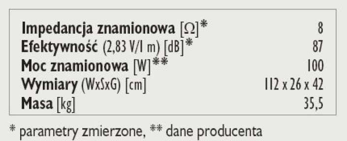

JBL LS80
Moc wzmacniacza [W] 100
Wymiary [cm] 112X26X42
Typ obudowy br-t
Rodzaj głośników W
Efektywność [dB] 87
Impedancja (Ω) 8

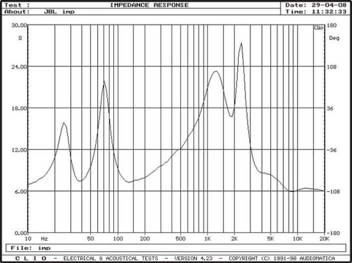

Minimum impedancji w całym zakresie akustycznym ma wartość 6 omów, w dodatku odnajdujemy je w zakresie wysokoczęstotliwościowym, a w dolnej części pasma minima pojawiają się na poziomie ok. 7,5 oma. Oceniając "obciążenie" tylko na tej podstawie, można powiedzieć, że jest ono bardzo łatwe. Trzeba jednak wziąć jeszcze pod uwagę zmienność charakterystyki impedancji, a ta w zakresie średniotonowym jest dość duża, z czym jednak kłopot mogą mieć tylko najsłabsze wzmacniacze.
Szybkie zmiany impedancji wiążą się ze stosowaniem filtrów wyższego rzędu, z kolei minimum między wierzchołkami w zakresie niskotonowym, przy 40 Hz, podpowiada gdzie leży częstotliwość rezonansowa bas-refleksu. Jak na tak wysoką impedancję, efektywność 87 dB to naprawdę dobry, nawet bardzo dobry wynik - to mniej więcej poziom, jaki osiąga większość wolnostojących zespołów głośnikowych o impedancji 4-omowej przy pomiarze efektywności napięciowej, a więc ściągając ze wzmacniacza dwa razy większą moc niż LS80.

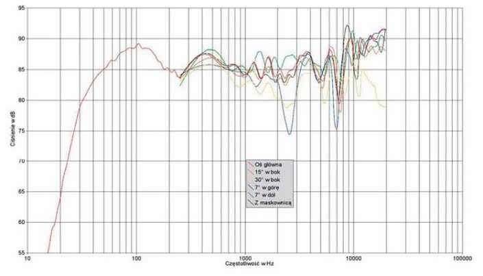

Charakterystyka przetwarzania jest trochę pofalowana i poszarpana, ale nierównomierności te nie wydają się groźne, gdyż są wąskopasmowe, a ogólny kształt dobrze zrównoważony. Bliższa analiza jeszcze podnosi ocenę, gdyż okazuje się, że zapadłości przy 2,5 kHz i 7 kHz (częstotliwości podziału!) dotyczą pomiaru na osi 7° w górę, względem osi głównej ustawionej i tak dość wysoko - 100 cm. Słuchacz z głową na takiej wysokości, a tym bardziej trochę niżej, otrzyma charakterystykę mieszczącą się w granicach +/- 3 dB aż do 10 kHz; najwyższa oktawa jest lekko wzmocniona, charakterystyka wznosi się aż do granicy pomiaru 20 kHz, co przy zastosowaniu tub jest efektem godnym pochwały.
Co więcej, charakterystyki zmierzone pod różnymi kątami leżą w tym zakresie bardzo blisko siebie, co świadczy o bardzo dobrym rozpraszaniu - ponownie z tub! Dopiero charakterystyka zmierzona pod kątem 30° "odpada" od reszty. Mimo dość wysokiego strojenia układu rezonansowego obudowy, spadek -6 dB mamy przy 35 Hz - lepiej niż w danych producenta, gdzie częstotliwość taka miała wiązać się ze spadkiem -10 dB. Nadzwyczaj udane strojenie na bazie nietypowych, ale w swojej kategorii doskonałych przetworników.
