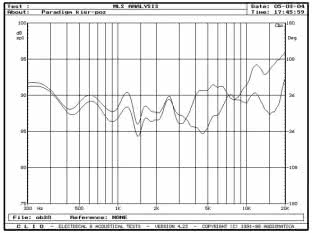

4,5-omowe minimum przy 200Hz (rys. 1) pozwala zakwalifikować Phantoma jako konstrukcję znamionowo 6-omową. Efektywność 88dB to bardzo dobry wynik w tej sytuacji - Phantom jest zarówno dość łatwym obciążeniem, jak i gotowym zagrać całkiem głośno.
Charakterystyka przetwarzania (rys. 2) jest typowa dla większości produktów tej firmy, czy nawet bardziej ogólnie - kolumn kanadyjskich - czyli eksponuje niskie tony. Jednocześnie sięgają one nisko, więc rola basu będzie silnie zaznaczona. Na drugim skraju pasma również widać wzmocnienie - ale już znacznie lżejsze - przetwarzania, ostatecznie więc kształtuje się charakterystyka "fizjologiczna".
Ustawienie na osi 30° (rys. 3) obniża poziom wysokich tonów, co lepiej wyrównuje charakterystykę w zakresie średnio-wysokotonowym.
Maskownica dość poważnie zaburza przebieg wysokich tonów, a zwłaszcza na przełomie średnich i wysokich (rys. 4).
