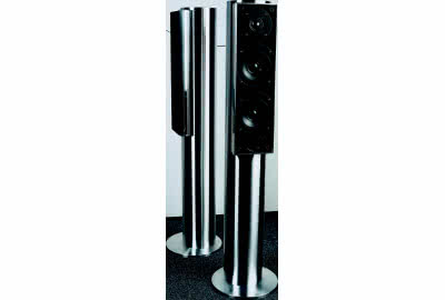

Athena to pierwszy projekt ArciTeca, do dzisiaj najważniejsza konstrukcja, w naszym dookólnym systemie występująca jako lewy i prawy przedni zespół głośnikowy. Oryginalnie bowiem Athena została stworzona jako element tradycyjnego układu stereofonicznego układu, a nie część zestawu kina domowego, choć może w tej roli, na wymienionych pozycjach, działać niemal bez żadnych zastrzeżeń trzeba tylko pamiętać, że nie jest ekranowana magnetycznie, więc szczególne sytuacje, gdy zestaw lewy i prawy znajdują się bardzo blisko kineskopu telewizora, nie powinny tym razem mieć miejsca.
Specjalnie dla potrzeb systemów kina domowego zaprojektowano natomiast model Athena 0.5. Indeks wskazuje, jakby była to tylko połowa Atheny, i w pewnym sensie tak jest. Obudowa ma prawie dwa razy mniejszą wysokość (przy takim samym kształcie przekroju), konstrukcja oparta jest na innej konfiguracji tańszych przetworników, ale ekranowanych magnetycznie.
Subwoofer Poseidon to już konstrukcyjnie rzecz jasna zupełnie inna historia. Ideowo ma on być odpowiedni zarówno do systemów stereofonicznych (a więc jako wsparcie Athen), jak i wielokanałowych, ale wydaje się pewne, że podstawowym motywem jego zaprojektowania było kino domowe, które od kilku lat jest motorem postępu w tej dziedzinie.

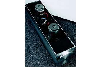

To, co najważniejsze z użytkowego punktu widzenia w konstrukcji Arcitec Atheny 0.5, to fakt, że została przygotowana do różnych sposobów instalacji. Jej wielkość została ograniczona do tego fragmentu oryginalnej Atheny, na którego tle rozmieszczono głośniki (oczywiście z odpowiednią cześcią walca).
Tym razem gniazdo przyłączeniowe jest pojedyncze i znajduje się w dużej oprawie z tworzywa z tyłu walca. Pełni ona ważnę rolę w mocowaniu głośnika, znajduje się w niej szereg otworów i gwintów służących różnym opcjom.
Athenę 0.5 można przykręcić do efektownego statywu zrobionego ze stalowych blach, z których jedna nadaje mu kształt fali, można użyć prostej podstawki pozwalającej ulokować Athenę 0.5 w pozycji poziomej na półce lub no właśnie telewizorze, opcja ta wydaje się stworzona przede wszystkim na użytek głośnika centralnego, można wreszcie przykręcać obudowę bezpośrednio do ścian, zarówno w pozycji poziomej, jak i pionowej.

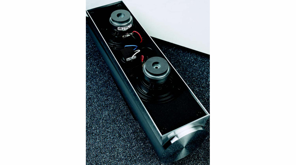

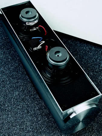

Nie zaglądając za maskownicę można by podejrzewać, że obydwie Atheny zawierają ten sam zestaw przetworników, tyle że w przypadku wersji 0.5 w mniejszej obudowie (nieco słabiej rozciągnięty bas nie będzie problemem dla głośników centralnego i efektowych), za to w wersji ekranowanej magnetycznie (czego wymaga pozycja centralna). Ale identyczne panele frontowe Atheny i Atheny 0.5 zawierają zupełnie różne przetworniki, i to w różnych konfiguracjach.
Nie da się ukryć, że głośnikowe komponenty Arcitec Atheny 0.5 są tańsze od poznanych w dużej Athenie, ale nie powinno być to powodem wielkiej frustracji, o ile będziemy traktować mniejszą wersję właśnie tak, jak proponujemy to w testowanym systemie jako zespół głośnikowy dla kanałów efektowych i centralnego.
Ponownie mamy dwie 14-cm Vify, ale tym razem nie z referencyjnej serii PL, lecz “budżetowej” TC. Ich konstrukcje mają więc kosze z tworzywa polimerowego, skądinąd całkiem nowoczesne, choć oczywiście znacznie tańsze w wytwarzaniu.
Po pierwszej chwili pewnego rozczarowania, że nie są to “PL-ki”, uświadomiłem sobie, że nie znam ekranowanej wersji PL14, a na pewno jest ekranowana wersja TC14, więc można było podejrzewać, że właśnie ten fakt spowodował zastosowanie głośników TC i jakby już mimowolną oszczędność.
Sprawa nie jest jednak taka prosta, bowiem użyte głośniki nie mają pełnego ekranowania (choć są i TC z pełnym ekranowaniem), a tylko częściowe a więc polegające na doklejeniu mniejszego pierścienia magnetycznego.
Dla integracji brzmieniowej całego systemu może być z kolei istotne, że również te przetworniki, tak jak w serii PL, mają membrany celulozowe, ale trzeba też zaznaczyć, że są to pod wieloma względami inne membrany, wraz z innymi układami napędzającymi, więc twierdzenie o bliźniaczym brzemieniu jednych i drugich byłoby nieuprawnione. Podobna sytuacja zachodzi w przypadku głośnika wysokotonowego.
Tym razem to już nie Scan-Speak, ale Vifa, choć też kopułka tekstylna, to skonstruowana zupełnie inaczej. Jest to typ z miniaturowym magnesem neodymowym. Ciekawą cechą jego konstrukcji jest radiator, przyklejony z tyłu do magnesu, oczywiście poprawiający odprowadzanie ciepła.
Wysokotonowe głośniki neodymowe są chętnie stosowane w zespołach centralnych z dwóch powodów magnesy tego typu charakteryzują się bardzo małym polem rozproszonym, nie wymagają już więc dodatkowego ekranowania, a ich małe wymiary, radykalnie zmniejszające wielkość całego głośnika wysokotonowego, pozwalają zbliżyć do siebie sąsiadujące z nim z obu stron głośniki nisko-średniotonowe o ile mamy do czynienia z taką właśnie konfiguracją, ale jest ona rzeczywiście najpopularniejsza w konstrukcjach zespołów centralnych, choć powoduje zawężenie charakterystyk kierunkowych w płaszczyźnie poziomej (dla typowego, poziomego ustawienia zespołu).
Z kolei wspomniane zbliżenie, a także jak najniższa częstotliwość podziału między głośnikami nisko-średniotonowymi a wysokotonowym służą właśnie poprawie tych charakterystyk.
O ile w Athenie częstotliwość podziału została ustalona przy niskich 2,5kHz, co jednak wytrzymały wysokotonowy Scan-Speak z własną częstotliwością rezonansową leżącą poniżej 800Hz może znosić bez trudu, to jeszcze niższa częstotliwość podziału 2kHz w Arcitec Athenie 0.5 wymagała już z pewnością uważnych badań i przygotowania dla głośnika wysokotonowego filtru wysokiego rzędu, gdyż jego własna częstotliwość rezonansowa leży bardzo blisko przy 1,5kHz.
Ale na pewno było warto się o to postarać, gdyż jako się rzekło, bardzo niska częstotliwość podziału jest szczególnie korzystna przy tego rodzaju konstrukcjach.

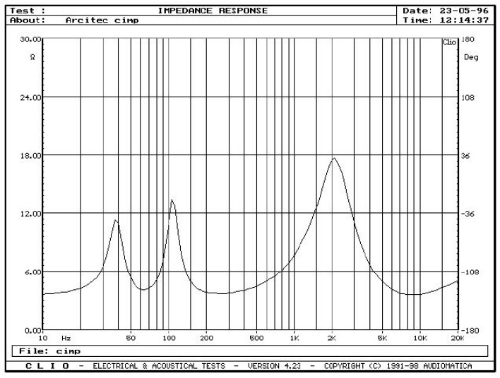

Duża Athena jest konstrukcją, którą rygorystycznie traktując należałoby uznać za znamionowo 4-omową, ale trzeba też stwierdzić, że bardziej przypomina wiele konstrukcji 6-omowych, niż 4-omowych, i jest w sumie dość wygodnym obciążeniem dla wzmacniacza. Otóż minima w całym pasmie leżą na poziomie 4 4,5Ω, a zmienność modułu jest bardzo niewielka, również w zakresie niskich częstotliwości (rys.1).
Kto by jednak myślał o wzmacniaczu lampowym (mało kto myśli o wzmacniaczu lampowym w systemie wielokanałowym, ale przecież Athena to też doskonały głośnik do stereo), musi jednak wiedzieć o umiarkowanej, 85-dB efektywności. Przy okazji słowa podziękowania dla producenta za podanie wartości dokładnie zbieżnej ze zmierzoną.

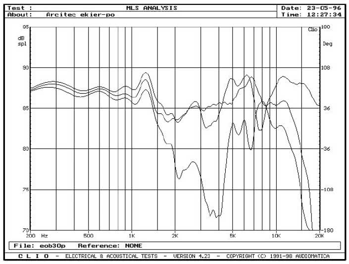

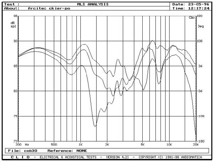

Pomiar zakresu średnio-wysokotonowego (rys. 2) wskazuje na osłabienie przełomu średnich i wysokich tonów, w okolicach częstotliwości podziału, a także wyeksponowanie na osi głównej tonów najwyższych, co ponownie można zniwelować ustawiając się pod niewielkim kątem. Przedstawiony na rys. 2 pomiar przeprowadzony został przy maskownicy założonej wg zaleceń producenta, wynikających ze specyficznych cech konstrukcji.
Sprawdziliśmy jednak, jaką różnicę powoduje zdjęcie maskownicy, co możemy zobaczyć na rys. 3 (teraz tylko pomiar na osi głównej). Otóż pojawia się wąska, ale głęboka zapadłość nieco poniżej 4kHz, powodowana przez odbicia fali od pojawiających się po zdjęciu maskownicy krawędzi. Warto jednak zwrócić też uwagę, że w tej sytuacji wzrasta poziom wysokich tonów, przy zachowaniu podobnego kształtu charakterystyki, co sugeruje, że materiał maskownicy nie jest doskonale przezroczysty akustycznie i wprowadza tłumienie na szczęście mimo to poziom wysokich tonów jest zupełnie wystarczający.

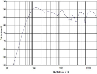

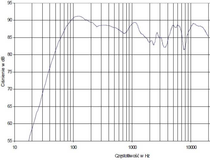

Na rys. 4 widać osłabienie okolic 3kHz, ale ogólna równowaga jest całkiem dobra. -6dB na charakterystyce w zakresie niskich częstotliwości widać w okolicach 45Hz.
