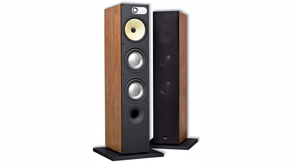

Na początku lat 90. ubiegłego wieku jedną z najbardziej popularnych kolumn w segmencie "wyższym", ale jeszcze nie hi-endowym, była konstrukcja B&W DM 604. W tamtych latach najnowocześniejsze telewizory nazywały się Trinitron i nawet nie miały ekranów "naprawdę płaskich", nie mówiąc o całej bryle.
Zaawansowane, wyspecjalizowane przetworniki w układzie trójdrożnym, oryginalny układ filtrów z dobrymi komponentami, solidna i nieskomplikowana obudowa. Dużo techniki, mało dekoracji.
Zafalowania charakterystyki na przełomie średnich i wysokich częstotliwości, wzmocniony zakres niskich, wymagająca impedancja (minimum poniżej 3 omów), efektywność 85 dB.

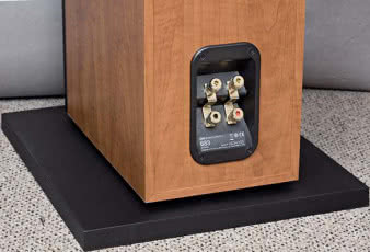

Zanim wnikniemy do środka konstrukcji, parę już stricte technicznych szczegółów możemy ustalić z zewnątrz. Wystarczy rzucić okiem na tylną ściankę, aby upewnić się, że bas-refleks wyprowadzony jest tylko do przodu.
Trochę mnie to zdziwiło, a dokładnie to, iż praca dwóch 17-niskotonowych, i to bardzo solidnych, jest skojarzona z działaniem tylko jednego małego otworu - mimo szerokiego wyprofilowania typu "flow-port"w świetle ma on średnicę prawie 5 cm.

Detalem bardziej finezyjnym i zdecydowanie dowartościowującym konstrukcję B&W 683 jest ledwo widoczne zawieszenie membrany głośnika średniotonowego - i w tym jego uroda, gdyż po raz pierwszy w swojej najtańszej konstrukcji trójdrożnej B&W użyło głośnika średniotonowego typu FST (Fixed Suspension), który po raz pierwszy pojawił się w serii Nautilus 800, a potem powoli "schodził" do serii coraz niższych.
Takie zawieszenie może być stosowane tylko w głośnikach średniotonowych; w niskośredniotonowych już nie, więc droga do jeszcze tańszych układów dwuipółdrożnych i dwudrożnych jest zamknięta.
Wszystko o głośnikach
Zwykle głośniki niskotonowe są większe lub co najmniej nie mniejsze niż towarzyszące im średniotonowe; w B&W 683 kosze niskotonowych mają taką samą średnicę jak kosz średniotonowego, więc na tej podstawie można uznać taki sam ich "kaliber".
Jednak patrząc na same membrany, łatwo zauważymy, że w średniotonowym jest ona większa niż w niskotonowych - to sytuacja bardzo rzadko spotykana, a tutaj spowodowana powiększeniem membrany średniotonowej o powierzchnię zajmowaną zwykle przez gumowe zawieszenie; oczywiście można sobie wyobrazić w tym miejscu mniejszy głośnik średniotonowy na mniejszym koszu, jednak do tej pory wszystkie wersje średniotonowego z zawieszeniem FST miały taką właśnie średnicę (chociaż różniły się wieloma innymi detalami).
Co dziwne, producent opisuje sytuację nieprawdziwie, podając, że niskotonowe mają 16,5 cm, a średniotonowy 15 cm.
Głośnik średniotonowy ma w środku klasyczny korektor fazy - to znaczy nieruchomy, przymocowany do centrum układu magnetycznego; obecnie w wielu głośnikach - również nisko-średniotonowych B&W - elementy o takim kształcie są integralną, centralną częścią membrany.
Ma to swoje zalety, ale gdy korektor nie obciąża membrany swoją masą, wówczas może być ona lżejsza, co zasadniczo jest znowu korzystne dla średniotonowych.
Zupełnie inaczej przygotowano membrany głośników niskotonowych, gdzie nie dąży się do najniższej masy, ale do jej najefektywniejszego wykorzystania w celu uzyskania najwyższej sztywności. Stąd też widoczne już z zewnątrz bardzo duże nakładki, o powierzchni niewiele mniejszej od całej membrany, które wzmacniają jej strukturę trzymając część stożkową na obwodzie o dużej średnicy.
Na tym nie koniec - cewka jest przedłużona aż do owej części wypukłej i do niej jest przymocowana; producent nazwał rozwiązanie "mushroom", dlatego w katalogu zaznaczono, że wraz z B&W 683 kupujemy grzyby.
Dalej - membrana wcale nie jest wykonana tylko z aluminium - z aluminiowym stożkiem od spodu połączony jest stożek celulozowy, który nie tylko poprawia sztywność, ale też wytłumia rezonanse własne warstwy aluminiowej. To prawdziwy niskotonowy specjalista, chociaż jego cewka nie ma dużej średnicy; za to magnes jest fest: 12-cm, w praktyce największy, jaki można spotykać w głośnikach o tej średnicy.
Głośnik wysokotonowy to 25-mm aluminiowa kopułka, utrwalona w tradycji firmy nie mniej niż Kevlar, chociaż mniej chwalona za sam materiał membrany, a bardziej za "nautilusową" tubkę z tyłu, czyli małą komorę wytłumiającą, nawiązującą kształtem do długiej fajki z linią transmisyjną, jaka funkcjonuje we flagowych Nautilusach.

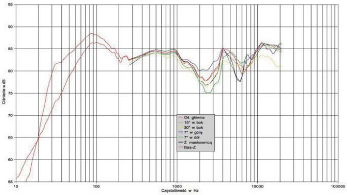

Jak pracuje bas?
Częstotliwość rezonansowa bas-refleksu B&W 683, przy której zbiega się odciążenie na charakterystyce głośnika (głośników) i wierzchołek charakterystyki z otworu, wynosi 30 Hz (tam też występuje lokalne minimum impedancji); charakterystyka wypadkowa biegnie z lekkim spadkiem do tej częstotliwości, poniżej opada szybko, ok. 24 dB/okt.
Kształty krzywych opisują działanie układu z głośnikiem (głośnikami) o niskiej dobroci Qts (silne układy magnetyczne) w relatywnie dużej objętości. W takiej sytuacji zamknięcie obudowy spowoduje powstanie układu o niskiej dobroci Qts i wcześnie opadającej charakterystyce.
Wyeksponowanie okolic 100 Hz jest spowodowane zarówno niskim strojeniem bas-refleksu, nie prowadzącym do wysokiej efektywności jego działania (warto porównać do strojenia Heco), jak też niskim filtrowaniem dolnoprzepustowym w samej zwrotnicy.

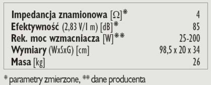

BOWERS & WILKINS 683
Moc wzmacniacza [W] 25-200
Wymiary [cm] 98,5 x 20 x 34
Typ obudowy br-p
Rodzaj głośników W
Efektywność [dB] 85
Impedancja (Ω) 4
B&W 683

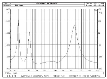

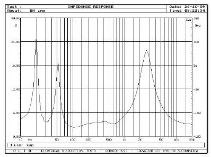

Zestaw parametrów technicznych przedstawiany przez producenta jest bardzo bogaty, chociaż niektóre dane są dyskusyjne. Jak zwykle zresztą - B&W podaje impedancję nominalną 8 omów, jednocześnie w nawiasie sprzeczną z tym informację, że minimum impedancji wynosi 3 omy. W naszych pomiarach minimum leży nawet jeszcze niżej - w czerpiącym najwięcej mocy zakresie częstotliwości 70-200 Hz impedancja spada wyraźnie poniżej 3 omów; w tej sytuacji nawet uznanie 4-omowej impedancji znamionowej będzie uprzejmością, jako że według rygorystycznych norm impedancja nie powinna spadać niż 20% względem zadeklarowanej wartości nominalnej. Z praktycznego punktu widzenia trzeba po prostu stwierdzić, że B&W 683 to wymagające obciążenie, potrzebujące mocnego, stabilnego wzmacniacza.
Charakterystyka przetwarzania jak zwykle pokazywana jest za pomocą całej rodziny krzywych w zakresie powyżej 250 Hz (dla różnych osi), tym razem również poniżej 250 Hz mamy więcej niż jedną charakterystykę, gdyż pokazane są wyniki pomiarów zarówno dla obudowy zamkniętej (zatyczka na wyposażeniu), jak i przy pracującym bas-refleksie - wtedy mimo szczytu leżącego dość wysoko, przy 80 Hz, i następującego poniżej spadku, punkt -6 dB względem średniego poziomu w całym pasmie (umiarkowana efektywność 85 dB) pojawia się bardzo nisko - poniżej 30 Hz.
Producent podaje, że w pasmie 38 Hz - 22 kHz utrzymujemy się w ścieżce +/- 3 dB na osi głównej - trochę do tego brakuje. Oś główną ustaliliśmy na praktycznej wysokości 90 cm (jednocześnie jest to oś wyprowadzona prostopadle pomiędzy głośnikami średniotonowym i wysokotonowym), wówczas przy 2,4 kHz mamy dołek wykraczający poza wspomnianą tolerancję; gdy przeniesiemy się z osią pomiaru trochę w górę, dołek ten zmniejsza się, ale "w zamian" pojawia się - co prawda już węższy - przy 6,5 kHz. Z kolei siedząc nieco niżej, czego w tej sytuacji już można się było spodziewać, zwiększymy osłabienie między 2 a 3 kHz.
Wszystkie te perturbacje wynikają głównie z łagodnego filtrowania - 2. rzędem średniotonowego, a zwłaszcza 1. rzędem wysokotonowego - wprowadza to bardzo szeroki, amplitudowo i fazowo niestabilny zakres współpracy między tymi sekcjami. Dobrze jednak, że utrzymana jest ogólna równowaga, a największe osłabienie występuje w zakresie, w którym nasz słuch przyjmuje to nawet za dobrą monetę. Obraz sytuacji nie jest wielką niespodzianką - B&W od kilku sezonów uprawia łagodne filtrowanie z takim właśnie skutkiem.
