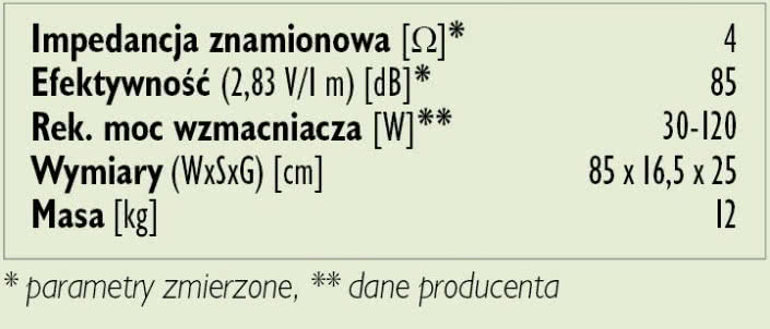

MONITOR AUDIO BX5
Moc wzmacniacza [W] 30-120
Wymiary [cm] 85 x 16,5 x 25
Rodzaj głośników W
Efektywność [dB] 85
Impedancja (Ω) 4

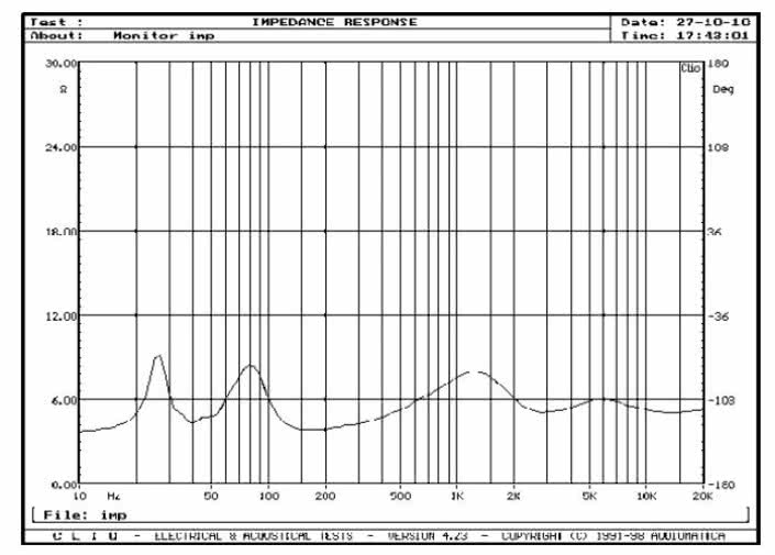

Według informacji producentów, mx4 Mission i BX5 Monitor Audio mają identyczną impedancję znamionową i efektywność. Obydwie konstrukcje mają więc wykazywać się bezpiecznymi 8 omami i wysokimi 90 dB. Nic tu nie jest prawdą. Wcale nie są tak podobne i żadna z nich nie charakteryzuje się takimi parametrami.
Z impedancją sprawa jest jeszcze w miarę standardowa - producenci zwykle podają 8, a my stwierdzamy 4 omy, w przypadku BX5 podstawą do tego jest 3,5-omowe minimum przy 150-200 Hz. To chyba nie budzi wątpliwości, w przypadku mx4 jest podobnie. Z efektywnością jest pikantniej, bo o ile Mission zawyża ją o 2-3 dB, to Monitor Audio o 5-6 dB; obydwie fi rmy podają równe 90 dB, ale w praktyce BX5 są od mx 4 dwa razy cichsze... to chyba sporo... zwłaszcza gdy mamy do czynienia z umiarkowaną mocą kolumny. Nie możemy więc tego bez końca nadrabiać dostarczaniem dodatkowej porcji watów ze wzmacniacza. Chwalimy Monitor Audio z lewa i z prawa, ale za takie informacje pochwalić nie możemy.

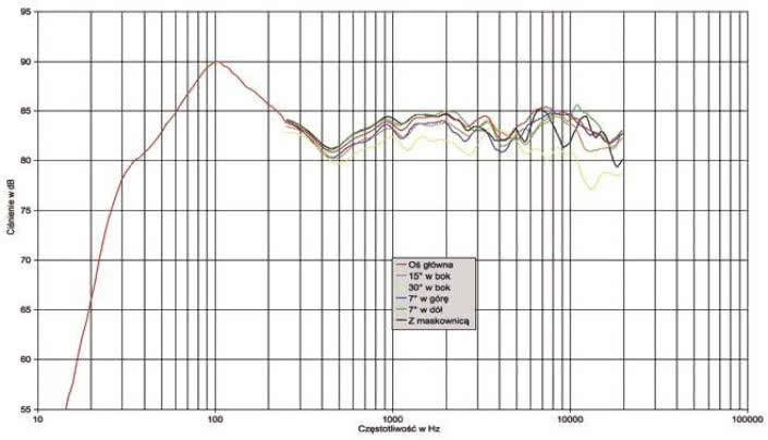

Ogólny kształt charakterystyki przetwarzania jest dość podobny do poznanego w mx4 (tyle, że leży na wspomnianym niższym poziomie), z dodatkowym lekkim osłabieniem przy 400-500 Hz, za to z mniejszą zawartością lokalnych nierównomierności.
Tutaj maskownica, mimo że tradycyjna, wprowadza mniejsze zmiany, trzymające się w wiązce charakterystyk zmierzonych pod różnymi kątami. Ich bardzo dobra zbieżność (nawet na osi 30O jest nieźle) wynika w dużej mierze z umiarkowanej średnicy głośników oraz wąskiej przedniej ścianki. Trochę wyższy poziom uzyskujemy na osi -7O, ale różnice nie są duże. Bas jest wyeksponowany, podobnie jak w mx4, ze szczytem przy 100 Hz i "kolanem" na zboczu w okolicach 35 Hz, spadek - 6dB (względem poziomu średniego) mamy przy niskich 30 Hz.
