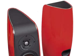

O ile typowe, duże prostopadłościenne kolumny w takim kolorze wyglądałyby dość agresywnie, to w połączeniu z opływowym kształtem, czarnym frontem i chromowanymi liniami łączeń czerwone Fazony wyglądają naprawdę wyścigowo.
Jednak w końcu nie kolor będzie przedmiotem tego testu, bo równie dobrze mogliśmy dostać białe lub czarne. A dostarczono nam jeden z egzemplarzy serii przedprodukcyjnej, prosto od producenta! O produkcie tym polski dystrybutor jeszcze nikogo nie informuje, może nawet o nim nie wie... Podaną w tabelce cenę 12 000 zł "przetłumaczyliśmy" więc z 3000 euro, o jakich wspomina firma Dali.

Doskonałość wykonania Dali Fazon F5
Przyjemność obcowania z Dali Fazon F5 nie wiąże się tylko z przyjemnością ich oglądania i słuchania, ale też frajdą i satysfakcją z dotknięcia doskonałych materiałów, z jakich zostały wykonane. Są one różne, ale najwyższej jakości i świetnie zharmonizowane.
Oprócz bardzo równo położonego, błyszczącego, czerwonego lakieru i satynowej, aluminiowej podstawy, widać chromowane linie obramowujące wygięty panel frontu i góry, który z kolei ma miękką, czarną, matową powierzchnię. W tak subtelnej konstrukcji maskownica musi być mocowana w specjalny sposób, a nie na ordynarne kołki.
Wygięty perforowany płat trzyma się pewnie za pomocą ukrytych magnesów, jest też na tyle cienki, że nie powinien poważnie wpływać na promieniowanie. Bo przy całej sympatii dla dobrych przetworników, których od strony technicznej Dali nie musi się wstydzić, Dali Fazon F5 wyglądają tak jak...powinny − dopiero z założonymi maskownicami. Nikt mądry przecież nie jeździ Ferrari ze zdjętą maską...
Panel frontowy i górny łączą się płynnie, duże zaokrąglenie górnej krawędzi (której w końcu tutaj nie ma) to nie tylko dobry efekt wizualny, ale i dobry ruch akustyczny - fale wysokich częstotliwości mogą swobodnie płynąć do tyłu. Na łączeniu tego panelu, pokrytego miękkim lakierem, z lakierowaną na wysoki połysk skorupą, pojawia się chromowana obwódka. Maskownica pokrywa cały wygięty panel.

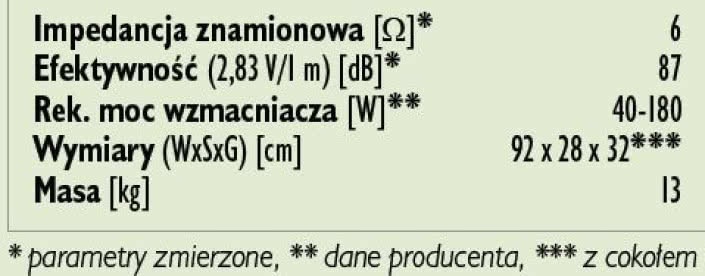

DALI FAZON F5
Moc wzmacniacza [W] 40-180
Wymiary [cm] 92 x 28 x 32
Typ obudowy br-t
Rodzaj głośników W
Efektywność [dB] 87
Impedancja (Ω) 4

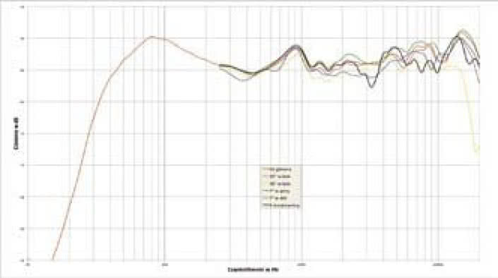

W ciągu ostatnich lat testowaliśmy wiele kolumn Dali, a - niezależnie od przyjemnego, żywego brzmienia - ich charakterystyki przetwarzania niekoniecznie były wzorcowo liniowe, ale przynajmniej "fizjologiczne", ukształtowane pod kątem czułości naszego słuchu. W przypadku F5 można zaobserwować tylko śladowy udział takiego sposobu profilowania charakterystyki, bowiem "górny środek", wcześniej często osłabiony, teraz przechodzi płynnie, tylko same skraje przetwarzanego pasma są delikatnie wzmocnione.
Producent podaje pasmo 49-23 kHz dla standardowej tolerancji +/-3 dB, co jest spełnione z nawiązką - według naszych pomiarów tak wyznaczona dolna granica to 40 Hz, a w szerokim zakresie charakterystyka (na osi głównej) utrzymuje się w ścieżce +/-2 dB. W dodatku zmiana osi nie powoduje poważnych zmian, przesuwając się w górę (+7o) wchodzimy w obszar lekkiego osłabienia zakresu kilku kHz, ale bez gwałtownych zapadłości - trochę większe zmiany wywołuje maskownica.
Co ciekawe, tak dobrą stabilność Dali uzyskuje stosując dość proste filtry. Nawet pod dużym kątem 30o (w płaszczyźnie poziomej) charakterystyka biegnie pewnie aż do 15 kHz. Dobre przetwarzanie basu już sygnalizowaliśmy, a szukając naszym zwyczajem częstotliwości, przy której następuje spadek -6 dB względem średniego poziomu, odnajdujemy 34 Hz! Patrząc na taką charakterystykę można by sądzić, że należy do znacznie większej konstrukcji (pasmo i jednocześnie efektywność).
Kolumny Dali znane są z dość łatwej impedancji, niekoniecznie 8-omowej, ale o niewielkiej zmienności, wolnej od spadków do niebezpiecznie niskich wartości. Tradycję tę kontynuuje F5; 5-omowe minimum przy 200 Hz pozwala określić 6-omową impedancję znamionową, taką też rzetelną informację podaje producent. Widać tylko minimalne zafalowania w zakresie średnio-wysokotonowym i relatywnie niskie wierzchołki basrefleksowe; przy ok. 45 Hz minimum między nimi sygnalizuje częstotliwość rezonansową obudowy. Jak na tak "kompaktową" konstrukcję, w dodatku 6-omową, czułość (efektywność napięciowa) na poziomie 87 dB to bardzo dobry rezultat.
