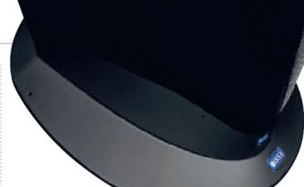

Diabeł tkwi w obudowie
Otóż w projektowaniu i produkcji hi-endowych kolumn, diabeł tkwi od dawna nie tyle w szczegółach, co w obudowie; w technologii i jej kosztach. Wielkie Muony mają obudowę z aluminium i dlatego między innymi kosztują tyle, ile kosztują.
KEF Blade miały być znacznie tańsze, ale ich obudowa, ze względu na swój monolityczny i opływowy kształt, nie może być wykonana z żadnego tradycyjnego materiału, nawet z giętej sklejki czy bruzdowanego mdf-u, szeroko stosowanego w obudowach z "wygiętymi" ściankami.

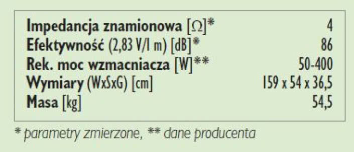

KEF Blade
Moc wzmacniacza [W] 50-400
Wymiary [cm] 159 x 54 x 36,5
Rodzaj głośników W
Efektywność [dB] 86
Impedancja (Ω) 4

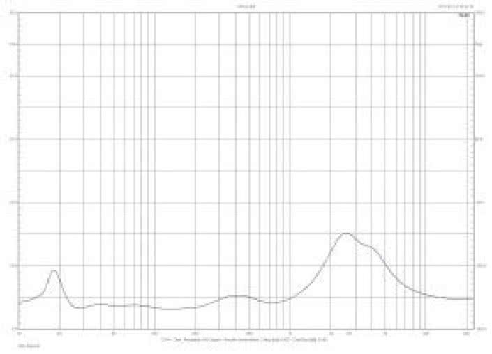

Zaczniemy rutynowo, od charakterystyki impedancji, która nigdy nie zdradza klasy kolumny. To jeden z tych pomiarów, co do których można zgodzić się z opinią, że "parametry nie mówią o jakości", a zarazem jest to parametr tak ważny, że świetnie udowadnia, iż parametry nie muszą determinować wprost jakości, aby mieć ogromne znaczenie dla użytkownika; zlekceważenie impedancji grozi poważnymi konsekwencjami właśnie w jakości brzmienia lub w ogóle w możliwości funkcjonowania systemu. Czy można poznać klasę samochodu tylko po tym, czy ma silnik benzynowy, czy diesla? Oczywiście znajdą się zagorzali zwolennicy... przede wszystkim benzyny, którzy powiedzą, że tak, ale najważniejsze jest przecież, aby użytkownik wiedział, co lać do baku!
Trzeba się więc upewnić, jak "wymagające" będą kolumny dla wzmacniacza, a to widać przede wszystkim na charakterystyce impedancji. W zgodzie z inżynierską rzetelnością, nie ulegając presji marketingowców, dla których czarne może być białe, a nawet i... czarne, o ile akurat dobrze się sprzedaje, w informacjach KEF-a znajdziemy dokładne i prawdziwe dane na ten temat: Impedancja (znamionowa) 4 omy, minimum 3,2 oma.
Poziom 3,2 oma widzimy przy ok. 28 Hz i między 100 a 200 Hz, w szerokim zakresie niskotonowym oscyluje on w pobliżu 4 omów. Konstrukcja bas-refl eks generuje dwa wierzchołki impedancji w zakresie niskotonowym, z których jeden został całkowicie usunięty działaniem fi ltra w zwrotnicy elektrycznej (co praktycznie nie wpływa na działanie samego akustycznego układu rezonansowego), drugi (ten niższy) chyba też został poddany działaniu jakiegoś tłumienia, bo jego wysokość jest umiarkowana.
Takie "uspokojenie" charakterystyki impedancji w zakresie niskich tonów, mimo że obniża średni poziom impedancji, pomaga wzmacniaczowi. W zakresie średnio-wysokotonowym, gdzie pobór prądu jest już znacznie mniejszy, KEF pozostawił wzniesienie (które w skali bezwzględnej też nie jest bardzo wysokie), do linearyzacji impedancji nie podchodzi więc pryncypialnie - doprowadził ją do takiego stanu, który żadnemu normalnemu wzmacniaczowi nie zagraża. W tym miejscu do "normalnych" niekoniecznie zaliczam wszystkie wzmacniacze lampowe, często nieprzepadające za 4 omami, a także oczekujące na kolumny o wyższej efektywności - a Blade mają ją na umiarkowym pułapie, ok. 86 dB (i dokładnie mówiąc, jest to czułość, ponieważ 2,83 V na czterech omach to 2 W).
Wreszcie nie po to kupuje się takie kolumny, o takiej mocy, aby zagrać najwyżej na pół gwizdka, a może tylko na ćwierć. Swoją drogą, dość asekuracyjna jest wskazówka producenta dotycząca rekomendowanej mocy wzmacniacza - od 50 W do 400 W. Obecnie bardzo często jako górną granicę mocy, jaką może dysponować podłączony wzmacniacz, podaje się wartości znacznie przekraczające moc znamionową (nawet jeżeli nie jest ona podana, to można ją oszacować na podstawie cech konstrukcji). Wynika to nie tyle z jakichkolwiek racjonalnych przesłanek, co z niechęci do wsadzania kija w szprychy - jeżeli ktoś ma wzmacniacz 200-watowy, a kolumny mają moc 100 W, to jeżeli się napisze, że rekomendowana moc wzmacniacza może sięgać 100 W, to się straci klienta...
Jednak w przypadku kolumn takich jak Blade, których moc można oszacować na co najmniej 400 W (cztery porządne niskotonowe...), nie trzeba już brać pod uwagę tych bardzo nielicznych wzmacniaczy, których moc przekracza nawet ten pułap, można podać z czystym sumieniem 50-400 W. Dodajmy jednak, że pamiętając o tym, iż Blade na tym pułapie mają już dosyć, możemy do nich podłączyć i piec 1000-watowy - byle nie traktować tak skonfi gurowanego systemu jak instalacji do nagłaśniania dyskoteki.
Trudno jednak szczerze zachwycać się wysoką mocą, impedancją o umiarkowanym stopniu trudności, a tym bardziej umiarkowaną czułością. Wreszcie dostrzeżemy klasę Blade, gdy spojrzymy na charakterystykę przetwarzania. Tym bardziej, że wiele nawet bardzo drogich (i w sumie bardzo dobrych) kolumn nie odróżnimy od tych tańszych obserwując ten parametr; KEF udowadnia jednak, że jest "coś do zrobienia", i że to się da zrobić, że nie jesteśmy skazani na gęsto pofalowane i połamane charakterystyki. Zajrzyjcie do testów i laboratoriów innych hiendowych kolumn, dowolnie drogich (a były jeszcze droższe niż Blade), a przynajmniej do dwóch poprzednich numerów "Audio" poświęconych modelom z pułapu cenowego 60 000 zł i porównajcie.

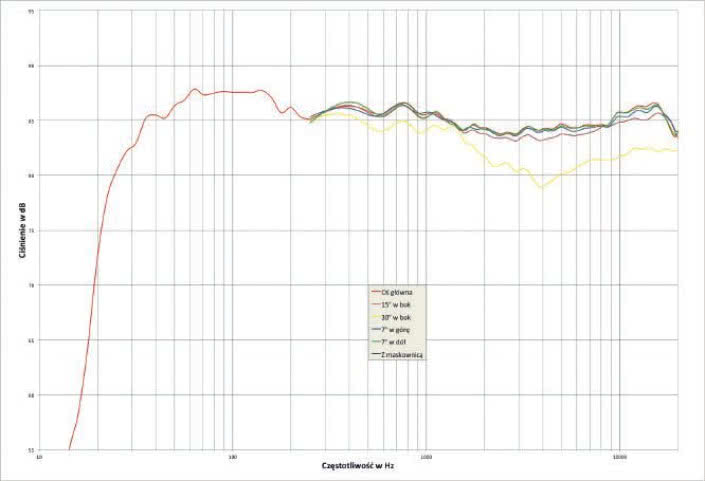

Charakterystyka Blade też nie jest narysowana od linijki, ale jej leciutkie obniżenie w zakresie kilku kHz z pewnością jest zamierzone; zabieg taki obniża poziom potencjalnej agresywności a także zapobiega rozjaśnieniu, i choć to formalnie odstępstwo od neutralności, to w takim stopniu, jaki widzimy w Blade, jest tylko innym rozłożeniem akcentów - odrobinę większy nacisk został położony na zakres nisko-średniotonowy. To jednak wciąż nie ma wiele wspólnego z samą jakością - takie czy inne zabiegi modyfi kujące charakterystykę, ew. prowadzenie jej bardzo blisko liniowości widzimy w każdej kolumnie. Blade są wyjątkowe pod dwoma względami - charakterystyka jest obarczona tylko minimalnymi lokalnymi nierównomiernościami.
w innych kolumnach, niezależnie od ogólnego profilu, np. z wycofanym środkiem, albo nawet przy dobrym zrównoważeniu, widzimy mocne pofalowania, jak na wzburzonym morzu, zaś charakterystyka Blade wygląda tak, jakby wiał tylko lekki zefirek, widać tylko zmarszczki. I można to wytłumaczyć cechami konstrukcji tych kolumn - zawdzięczamy to starannemu usunięciu wszelkich przeszkód, jakie mogłyby spotkać fale biegnące od membran układu Uni-Q, zarówno w bezpośredniej bliskości (stąd płaskie zawieszenie), jak i dalej (opływowa obudowa bez żadnych kantów, które wywoływałyby odbicia).
Dokładne strojenie filtrów swoją drogą, ale nawet bardzo rozbudowaną zwrotnicą bierną nie można - a nawet nie należy - walczyć z tak wieloma wąskopasmowymi rezonansami, jakie widzimy na charakterystykach zdecydowanej większości kolumn. Tu trzeba sięgnąć głębiej, usunąć przyczyny, a nie skutki - dopracować parametry samych przetworników i usunąć problemy, które zwykle wnosi obudowa. Drugim ewenementem są charakterystyki kierunkowe, widziane w naszym laboratorium przez pryzmat pomiaru charakterystyk przetwarzania na różnych osiach - w zakresie do 15o leżą one tak blisko siebie, jak tego jeszcze nie widzieliśmy.
Wiadomo, że Uni-Q ze względu na koncentryczny układ przetworników charakteryzuje się takimi samymi zmianami w każdej płaszczyźnie, więc również pomiar +/-15o w płaszczyźnie pionowej zmieściłby się w widocznej wiązce, w której żadna z charakterystyk, w żadnym punkcie, aż do 20 kHz, nie odstępuje od charakterystyki z osi głównej więcej niż o 1 dB! A charakterystyki z osi +/-7o trzymają się w odległości 0,5 dB! Dopiero pod kątem 30o widać wyraźne obniżenie poziomu, na takiej osi byśmy się znaleźli, gdybyśmy zbudowali z kolumn i miejsca odsłuchowego trójkąt równoboczny, a kolumny ustawili równolegle względem siebie, zamiast skręcić je w kierunku słuchacza.
Niektóre firmy rekomendują takie (równolegle) ustawienie, ale w przypadku Blade widać wyraźnie, że najlepsze będzie ich "wycelowanie" w miejsce odsłuchowe, choć obszar pokrycia bardzo dobrą charakterystyką będzie wtedy duży (+/-15o w każdą stronę). Na drugim skraju pasma Blade działają równie pewnie i stabilnie, charakterystyka pokazuje wzmocnienie niskich częstotliwości łagodnym grzbietem, nachylenie zbocza zwiększa się stopniowo, a dolna częstotliwość graniczna, ustalona względem średniego poziomu, wynosi ok. 25 Hz - imponujące dla konstrukcji biernej, a nie aktywnej, której mogłaby pomagać korekcja ze wzmacniacza (subwoofery).
Producent deklaruje pasmo 40 Hz - 35 kHz przy tolerancji +/- 3 dB, ale w naszym pomiarze, w takiej ścieżce mieścimy się spokojnie już od 30 Hz, podczas gdy pasmo podane przez producenta łapiemy z nierównomiernością tylko +/- 2 dB (abstrahując od częstotliwości powyżej 20 kHz, przy których nasz pomiar się kończy); zakres 200 Hz - 20 kHz widzimy w ścieżce +/-1,5 dB... Rewelacja!
