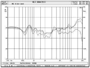

Zostawmy już bas, chodźmy wyżej. Rys. 3a pokazuje przyzwoite zrównoważenie zakresu średnio-wysokotonowego, z lekkim osłabieniem okolic 2kHz i wyeksponowaniem samego skraju pasma akustycznego, z odczytaniem tolerancji +/3dB nie ma problemu, a do 10kHz mamy +/- 2dB. Jak zwykle sytuację pogarsza maskownica (rys. 3b), zwiększając nierównomierność powyżej 2kHz.
Rys. 4 pokazuje, że cała charakterystyka jest lekko wykonturowana, ale nawet wraz z silnym basem utrzymujemy uzyskane w zakresie średnio-wysokotonowym +/- 3dB.
