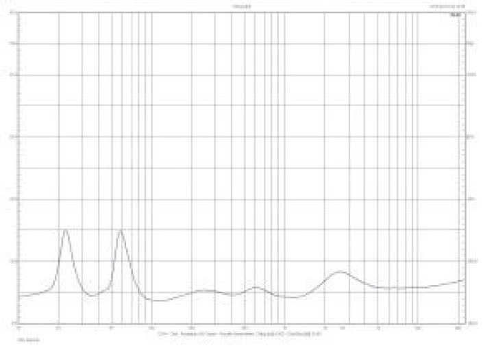

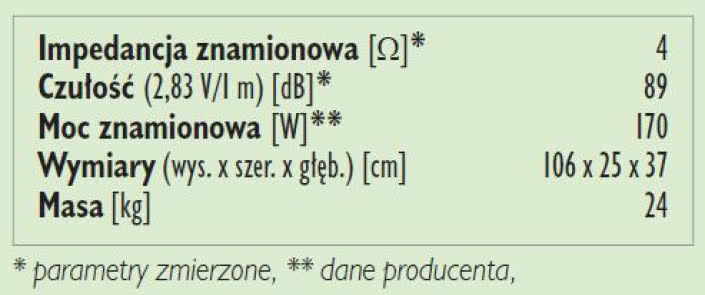

Katalogowe dane zwracają uwagę drobiazgowością; czułość podawana jest z dokładnością do 0,5 dB (89,5 dB), ale to jeszcze nic - dolna częstotliwość graniczna przetwarzanego pasma (+/-3 dB) jest podana z precyzją do pół herca (38,5 Hz)... Oczywiście choćby odrobinę inne warunki pomiarowe czy przyjęte normy mogą wpłynąć na zmianę tych wyników, za to impedancja znamionowa...
Tutaj firma Dali trochę mnie rozczarowała, bo zawsze była w tej mierze bardzo rzetelna, a teraz trochę naciąga. Na charakterystyce impedancji widzimy minimum o wartości 3,5 oma przy 110 Hz. Mamy więc pewność, że impedancja znamionowa to 4 omy, tymczasem producent podaje 6 omów - jeszcze nie posunął się do tego, żeby naśladować tuzów i w takiej sytuacji deklarować 8 omów, ale obawiam się, że powoli zmierza w tym kierunku.

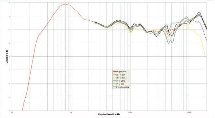

Swoją drogą, nie dziwię się mu, a jeszcze inną drogą... niewielka zmienność impedancji Lektora 8 znacznie ułatwia współpracę ze wzmacniaczami. Nie róbmy więc z igły widły - możemy do tych kolumn podłączać praktycznie wszystko. Wzmocnienia basu można się było spodziewać; pośrednio dzięki temu spadek -6 dB, odczytywany względem średniego poziomu, znajdujemy bardzo nisko - przy 30 Hz. Czułość jest bardzo wysoka, wynosi ok. 89 dB (zgodnie z danymi producenta).
Przechodząc powyżej basowej "górki" z okolic 100 Hz, charakterystykę z zakresu 150 Hz - 20 kHz możemy zmieścić w ścieżce +/-3 dB, w zakresie drugiej częstotliwości podziału widząc tylko delikatne rozejście się krzywych zmierzonych na różnych osiach; pod kątem +7O pojawia się lekkie osłabienie przy 5 kHz, poza tym jest spokojnie. Maskownica również nie wprowadza bałaganu.
