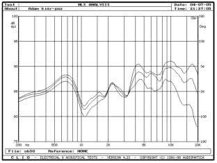

Laboratorium Adam A.R.T. Column
Chociaż na pierwszy rzut oka charakterystyka impedancji Adama (rys. 1) wygląda dość spokojnie, nie mając w zakresie średnio-wysokotonowym dużej zmienności, a w zakresie niskotonowym nie spadając poniżej poziomu 3 omów, to jednak 2-omowego minimum przy 1kHz nie można przegapić. Poradzi sobie z tym zdecydowana większość wzmacniaczy, ale podobnie jak w przypadku Virgo 3 i Cortiny, umiarkowana efektywność (w tym przypadku 85dB) i jednak nie taka banalna impedancja, powinny osłabić zainteresowanie wzmacniaczami lampowymi, chociaż połączenie delikatnych, egzotycznych przetworników Adama ze szlachetnymi lampami próżniowymi może się wydawać bardzo kuszące dla poszukiwaczy nowych brzmień.
Zastosowanie niekonwencjonalnych układów lub przetworników często odbija się na przebiegu charakterystyki przetwarzania mierzonej na osi głównej. Tak jest i tym razem, rys. 2 ujawnia wyeksponowanie dwóch oktaw wysokich częstotliwości (5-20kHz), pofalowanie zakresu średnich, i prowadzone na umiarkowanym poziomie niskie tony.
Ale już rys. 3 wyjaśnia, że lekkie wzmocnienie wysokich tonów na osi głównej jest celowe, gdyż pod kątami 15° i 30° ciśnienie w tym zakresie spada wyraźniej, niż w przypadku promieniowania konwencjonalnych przetworników. Sposobu na wyrównanie charakterystyki przetwarzania jednak nie znajdujemy, bowiem kiedy pod kątem 30° poziom w zakresie 5-10kHz zostaje skorelowany z zakresem średnich tonów, to oktawa 10-20kHz jest już zbyt cicha, niezależnie od tego nierównomierności wokół 1kHz są niezmienne.
Tym razem wykonaliśmy pomiar sprawdzają- cy wpływ maskownicy, ponieważ jej tradycyjna, niewyrafinowana ramka rodziła podejrzenie, iż może ona wywierać niekorzystny wpływ na charakterystykę przetwarzania. Wpływ ten widać na rys. 4, odstępstwa od charakterystyki bez maskownicy sięgają do 2dB, ale w sumie, na tle i tak dalekiego od ideału przebiegu, osłona nie jest źródłem problemów, którymi należałoby się specjalnie przejmować.
Układ rezonansowy obudowy (bas-refleks) dostrojono w okolicach 35Hz. Wskazuje na to minimum między dwoma wierzchołkami na charakterystyce impedancji (rys. 1), ale pomiary ciśnienia z głośników i z otworu (rys. 5), tym razem nie pomagają uściślić, jaka jest dokładnie częstotliwość rezonansowa - potrzebne do tego wyraźne minimum na charakterystyce głośników jest w tym przypadku złagodzone, prawdopodobnie przez silne wytłumienie obudowy. Szczyt charakterystyki ciśnienia z otworu, chociaż na niskim poziomie, pozostaje w okolicach częstotliwości rezonansowej. Charakterystyka wypadkowa uzyskuje kształt "dwuetapowy" - najpierw łagodny spadek, aż do 32Hz (tam -6dB), a dopiero poniżej szybka utrata zdolności przetwarzania.
Na rys. 5 widać też, jak daleko prowadzone jest przetwarzanie głośników niskotonowych - wstęgowy przetwornik średniotonowy zacznie pracę dopiero powyżej 1kHz, mimo że producent podaje 600Hz jako pierwszą częstotliwości podziału.
