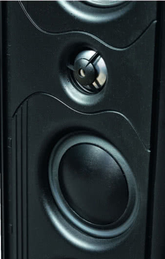

Przetworniki nisko-średniotonowe zastosowane w konstrukcjach XTR są naprawdę wyjątkowe i bardzo zaawansowane, skoro jednocześnie spełniły obydwa warunki. Są tak płaskie, że obudowa w osi symetrii ma głębokość tylko 38 mm, a charakterystyka sięga 100 Hz - i piszę to nie tylko na podstawie informacji katalogowych, ale już naszych pomiarów; chociaż użycie samodzielne ujawni brak najniższych częstotliwości, to integracja z każdym subwooferem będzie bezproblemowa.
Rezultat jest imponujący, gdy równocześnie weźmiemy pod uwagę wysoką moc  Mythos XTR-60, uzyskaną dzięki uruchomieniu czterech przetworników nisko-średniotonowych.
Membrany
Na froncie widzimy jeszcze więcej, bo aż osiem takich samych membran, ale cztery z nich, skrajne, to membrany bierne. Jak wiemy, system z membraną bierną można uznać za bardziej wyrafinowany sposób realizacji systemu bas-refleks, ułatwia ona dostrojenie do niskiej częstotliwości rezonansowej przy małej objętości obudowy. Tutaj nie może jednak służyć uzyskaniu bardzo niskiego basu, który i tak leży poza zasięgiem XTR, ale pomaga w walce o uzyskanie tak niskiej częstotliwości granicznej, jak to tylko możliwe.

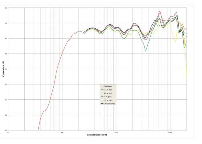

Pomiary przeprowadziliśmy tylko w pozycji "wolnostojącej", na stojakach (takie, jak robimy standardowo), ale będziemy w stanie opisać w przybliżeniu, jak zmieni się taka charakterystyka, gdy konstrukcję o znanych wymiarach powiesimy na ścianie.
Przednia ścianka XTR-60 ma szerokość tylko 15,5 cm i ona determinuje częstotliwość, poniżej której (jeżeli bezpośrednio za frontem obudowy nie ma ściany, będącej przedłużeniem powierzchni odbijającej), nastąpi obniżenie poziomu o ok. 3 dB, powodowane "ucieczką" części energii do tyłu. Teoretycznie taką właśnie "osłabioną" (ze względu na warunki pomiaru) charakterystykę obserwujemy na rys.1.; 15,5 cm mierzy ćwiartka fali 550 Hz, i tutaj widzimy lokalne osłabienie, chociaż poziom poniżej tej częstotliwości, aż do 200 Hz, wcale nie jest wyraźnie niższy, niż w całym zakresie średnich tonów, dopiero zakres wysokich częstotliwości jest wyeksponowany.
Podejrzewam, że koncepcja konstruktorów była następująca: Nie przygotowywali dwóch charakterystyk dla różnych sposobów instalacji, więc ustalili jedną, "kompromisową"; gdy XTR-y będą stały swobodnie (na stojakach), usłyszymy mniej więcej to, co widzimy na naszym rysunku, a więc wzmocnione wysokie częstotliwości i dostatecznie równo prowadzony zakres średnich częstotliwości, z wyraźnym już spadkiem charakterystyki zaczynającym się poniżej 200 Hz i punktem -6 dB przy ok. 120 Hz.
Jeżeli XTR-y powiesimy na ścianie, podniesiemy o ok. 3 dB poziom od ok. 550 Hz (w dół pasma), co da lepszą ogólną równowagę (biorąc pod uwagę wyeksponowanie wysokich tonów), podniesie średnią efektywność (i tak już wysoką, nawet przy swobodnym ustawieniu) z 88 dB do 90 dB, i przesunie spadek -3 dB (ustalany względem tego poziomu) do ok. 100 Hz. Podsumowując ten wątek - sprytne strojenie, co prawda jedno i niezmienne, ale pozwalające słuchać XTR-ów w różnych warunkach, ze wskazaniem na jednak lepsze wyniki w instalacji naściennej - i słusznie.
Zestaw pomiarów wykonanych na różnych osiach obejmuje standardowe kąty 15 st. i 30 st. w płaszczyźnie poziomej, za to w płaszczyźnie pionowej, zamiast mierzyć niezależnie na osiach +7 st. i -7 st. co jest niepotrzebne w przypadku symetrycznej konfi guracji przetworników (a nawet symetrii całej konstrukcji) i przy ustaleniu osi głównej (0O) pomiaru pokrywającej się z osią główną konstrukcji (oś wysokotonowego, znajdującego się w centrum), wykonaliśmy dodatkowy pomiar pod kątem 15 st. w płaszczyźnie pionowej, biorąc pod uwagę, że jeżeli XTR-60 zostanie użyty w roli głośnika centralnego, to zostanie zainstalowany poziomo, i wówczas pomiar ten będzie się odnosić do kąta 15 st. w płaszczyźnie poziomej, a warto wiedzieć, co się wtedy dzieje... I nie dzieje się nic groźnego, poziom jest trochę niższy, osłabienie przy 3,5 kHz nieco głębsze, ale w przypadku układów symetrycznych, mierzonych w tym kierunku, zwykle jest gorzej. Na pozostałych osiach w ogóle nie widać problemów, wszystkie charakterystyki leżą blisko siebie, nawet ta z największego kąta 30O trzyma się nieźle w najwyższej oktawie, a cieniutka maskownica nie wyrządza żadnych szkód.

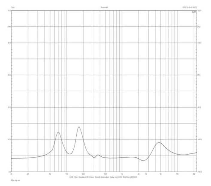

Producent trochę ściemnia w sprawie impedancji, pisząc że "impedancja nominalna kompatybilna z 8 omów" (moje tłumaczenie z angielskiego oryginału) albo wprost, że impedancja nominalna to 8 omów (z materiałów polskiego dystrybutora), ale tym razem nie ma się co pastwić, bo chociaż faktycznie i zgodnie z normami impedancja znamionowa powinna być przedstawiona jako 6 omów (minima w zakresie niskich częstotliwości w okolicach 5 omów), to nie ma tu sensacji, a przede wszystkim wielkich wyzwań dla współpracującego wzmacniacza - XTR-y mogą być podłączane do wysokiej klasy końcówek mocy, wzmacniaczy zintegrowanych, a także amplitunerów AV.

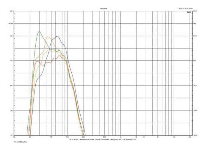

Z bogatymi equalizacjami zaimplementowanymi we wszystkie subwoofery serii SuperCube spotkaliśmy się już w teście mniejszego modelu 4000. Tym razem postanowiliśmy więc nieco rozszerzyć i zmienić zestaw pomiarów. Na pierwszym rysunku przedstawiliśmy charakterystyki dla skrajnych (teoretycznie 40 Hz i 150 Hz) i pośredniej (80 Hz) ustawień górnej częstotliwości granicznej, bez żadnej equalizacji; na kolejnych dwóch wszystkie opcje equalizacji (wraz z charakterystyką wyjściową, bez equalizacji) dla skrajnych ustawień fi ltrowania. Wreszcie ostatni rysunek przygotowaliśmy raczej dla zaspokojenia ciekawości konstruktorów niż ukazania możliwości subwoofera ważnych dla użytkownika - to oddzielne charakterystyki głośnika, membran biernych i charakterystyka wypadkowa (znana z rysunku pierwszego), zmierzone przy 80 Hz bez equalizacji.
Komentarz do tych rysunków, zwierających w sumie trzynaście krzywych, mógłby być bardzo obszerny, gdyby porównywać "wszystko ze wszystkim", ale liczę na to, że wystarczą krótkie wnioski, proszę tylko się uzbroić w szkło powiększające...

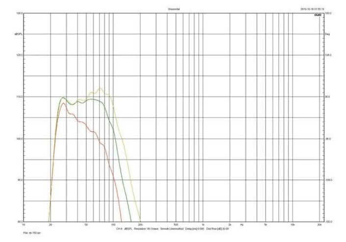

Poprzednie pomiary SuperCube 4000 ujawniły sporą rozbieżność między deklarowanym przez producenta zakresem regulacji fi ltrowania a faktycznym jego działaniem; nie należy się spodziewać, że SuperCube będzie pod tym względem wyraźnie inny - prawie na pewno wszystkie konstrukcje serii wykorzystują ten sam moduł regulacyjny.
Rzeczywisty zakres regulacji (rys. 1) kończy się więc niżej, przy ustawieniu "150 Hz" (krzywa zielonożółta) spadek -6 dB na górnym zboczu pojawia się przy ok. 110 Hz, ale tym razem to wystarczy, aby połączyć się z charakterystyką XTR-60, nawet gdy są one ustawione swobodnie (a więc mają słabszy bas). Co ciekawe, jeżeli przełączymy regulację w pozycję 80 Hz, to spadek -6 dB przesunie się tylko do ok. 90 Hz, i może to być najlepsza pozycja przy XTRach powieszonych na ścianie. Pozycja 40 Hz daje spadek -6 dB (względem szczytu charakterystyki) przy 60 Hz - to już opcja na zupełnie inne okazje.

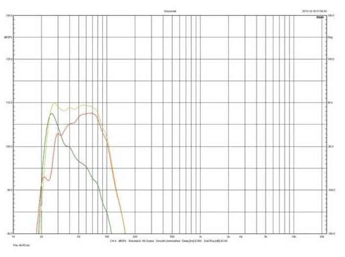

Różne equalizacje przy najniższym fi ltrowaniu (rys. 2) teoretycznie też niespecjalnie nas interesują w testowanym systemie, ale warto zwrócić uwagę na pewien "fenomen". Otóż połączenie najniższego fi ltrowania z equalizacją EQ1 daje bardzo selektywną charakterystykę, skupioną przy 30 Hz, spadki -6 dB względem jej szczytu pojawiają się przy 25 Hz i 40 Hz.
Jeżeli mamy "prawie" pełnopasmowe kolumny, których nie będziemy fi ltrować górnoprzepustowo w procesorze, możemy za pomocą SuperCube uzupełnić ich pasmo, bez obaw o dublowanie się w zakresie wyższego basu. Dobry przykład niedaleko - podstawkowe Triangle Signature Theta, testowane w tym numerze "Audio".

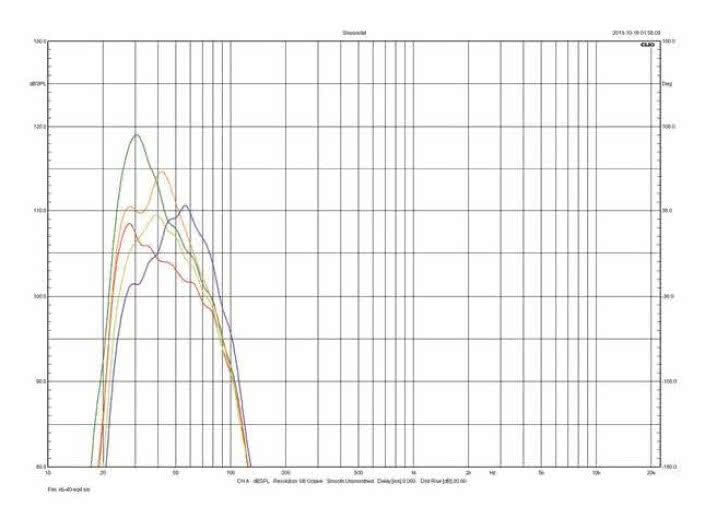

W systemie z XTR-ami potrzebne są nam charakterystyki przy wyższym fi ltrowaniu (rys. 3). Charakterystyką "odniesienia" (bez equalizacji) jest tutaj krzywa czerwona.
Włączenie EQ1 forsuje najniższy bas, wywołując wysoki szczyt przy 30 Hz - poziom przy tej częstotliwości jest o 12 dB wyższy niż na charakterystyce standardowej. Nie ma nic za darmo i takie forsowanie zarówno głośnika, jak i wzmacniacza, musi mieć swoją cenę - będzie nią niższy poziom maksymalny w wyższym zakresie, ponieważ bardzo duża amplituda przy 30 Hz szybciej doprowadzi głośnik i wzmacniacz do granic możliwości. Na takie "dopompowanie" najniższego basu możemy więc sobie pozwolić w seansach, w których nie musimy grać bardzo głośno.
W przeciwnym kierunku idzie działanie EQ4 (krzywa niebieska), które wzmacnia zakres 40-100 Hz, ale "oszczędza" głośnik poniżej 40 Hz, gdzie amplitudy są największe - taką opcję, osłabiającą niski bas, ale w zamian pozwalającą wyzwolić wielką energię "średniego" basu, powinniśmy wybrać dla bardzo głośnych seansów. EQ3 (krzywa jasnobrązowa) koncentruje swoje wzmocnienie przy 40-50 Hz; nie powinna aż tak eksploatować układu jak EQ1, polecana jest uniwersalnie do kina.
Najdelikatniej modyfi kuje charakterystykę EQ2 (krzywa zielonożółta), którą producent dedykuje muzyce rockowej i fi lmowym ścieżkom dźwiękowym ze słabym basem (w takich materiałach zwykle nie ma najniższego basu, więc nie ma sensu ładować się jeszcze niżej).
Oczywiście, zawsze do naszej dyspozycji pozostaje regulator poziomu, więc wzajemne położenie charakterystyk, widoczne na rys. 3., chociaż uzyskane w pomiarach przy ustalonej pozycji regulatora, nie przesądza ostatecznie o tym, która equalizacja "gra głośniej" - możemy to zmieniać w granicach wytrzymałości głośnika i wydajności wzmacniacza.
