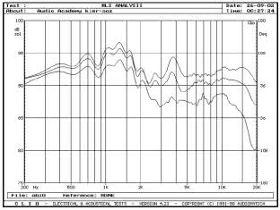

Na wyraźnie większą swobodę interpretacyjną konstruktor dopuścił w zakresie średnio-wysokotonowym (rys. 3a). Wyeksponowano zakres 1-1,5kHz, a powyżej obniżono poziom, ponad który wystaje jeszcze rezonans przy 4kHz. Mimo to na osi głównej mieścimy się w granicach +/- 3dB, ale sam kształt nie zapowiada neutralnego przetwarzania. Ponadto w tej sytuacji należy zdecydowanie rekomendować ustawienie głośników na wprost, bowiem dysproporcja między środkiem a górą pogłębia się pod innymi kątami. Maskownica powoduje zapadłość przy 5kHz, sfazowania jej ramek nie rozwiązały problemu odbić (rys. 3b).
