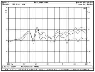

Rys. 3a to trzy charakterystyki zdjęte na wysokości 90cm na wprost (czyli na osi głównej) i pod kątami 15° i 30°. Lekkie, a nawet więcej niż lekkie zejście z osi głównej nie zaszkodzi teoretycznie najlepsza charakterystyka ukryta jest między krzywymi dla 15° i 30°, co potwierdza sensowność zaleceń producenta, aby zacząć próby od utrzymania osi równoległych a więc biegnących po bokach, daleko od słuchacza. Taką możliwość zawdzięczamy też bardzo dobrym charakterystykom kierunkowym samego głośnika wysokotonowego, który aż do 20kHz utrzymuje równy bieg nawet pod kątem 30°.
Rys. 3b pokazuje natomiast badanie zachowania kolumny przy lekkiej (znacznie lżejszej niż wcześniejsze kąty 15° i 30° w płaszczyźnie poziomej) zmianie wysokości osi odsłuchu. Przejście z 90 do 100cm powoduje wzmocnienie oktawy 3−6kHz w tej sytuacji prawdopodobnie integracja fazowa między głośnikiem średniotonowym a wysokotonowym jest najlepsza. Ale nie jest to nam wcale potrzebne, bowiem wspomniany zakres staje się uwypuklony, zwłaszcza w stosunku do średnich tonów. Należy raczej zejść nieco niżej, ale bez przesady już przy 80−cm osłabienie wokół 5kHz wydaje się kolei zbyt duże. Jak widać, różnice są poważne, 703 są bardzo wrażliwe na zmiany wysokości, trzeba będzie starannie poeksperymentować, ale najlepsze wydają się okolice 90−cm. Dla ustalenia kątów trzeba dodać, że pomiar prowadzony był z odległości 150cm.
Rys. 3c potwierdza znany już z pomiarów monitorów 705 doskonały akustycznie projekt maskownicy jej wpływ na charakterystykę jest nieistotny. +/−3dB w zakresie 45−20000Hz, przy lekkiej przewadze wyższej części pasma (pomiar na osi głównej) i uwypukleniu okolic 80Hz te podstawowe fakty dokumentuje rys. 4. Efektywność na poziomie 88dB wynik dobry, ale nie nadzwyczajny przy 4−omowej impedancji z parą głośników niskotonowych.
