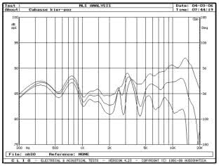

Zestawienie charakterystyk z osi głównej i z osi 15° i 30° (rys. 3), zwłaszcza w porównaniu do analogicznego rysunku dla A.E. i Cantona, pokazuje słabsze rozpraszanie dużej i "utubionej" kopułki wysokotonowej. Ale mimo to, wcale nie jest źle - powinniśmy się cieszyć i z tego, że na osi głównej ładnie dochodzimy do 15kHz, i spadek zaczyna się dopiero powyżej, a na osi 15° charakterystyka w całym zakresie średniowysokotonowym ładnie się wyrównuje do ok. 13kHz. Dopiero pod kątem 30° poziom wysokich tonów jest już wyraźnie za słaby. Maskownica nie przynosi dużej szkody, dodając kolejne, niewielkie osłabienie przy 4kHz, i jeszcze mniejsze w okolicach 8kHz (rys. 4).
