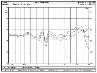

Wszystkie charakterystyki w płaszczyźnie poziomej (rys. 3) wyglądają co najmniej dobrze i leżą blisko siebie aż do 15kHz, tak że nie trzeba koniecznie ustawiać Ergo 607 DC bezpośrednio w kierunku miejsca odsłuchowego. Szczególną cechą tweetera z soczewką akustyczną jest to, że charakterystyki, wraz ze zwiększaniem kąta, chociaż zmniejszają poziom w większej części pasma, to przy pewnej częstotliwości, w tym przypadku 15kHz, zbiegają się ze sobą.
