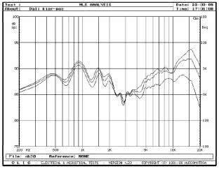

Tradycyjnie dla Dali, charakterystyka modułu impedancji (rys.1) pokazuje łagodną zmienność w zakresie średnio-wysokotonowym, co zawsze jest dla wzmacniacza milsze, niż gwałtowne skoki modułu i fazy. Ponieważ minimum przy 200Hz pojawia się na poziomie 4Ω, również te kolumn są znamionowo 4-omowe, ale w sumie wydają się być najłatwiejszym obciążeniem w testowanej grupie.
Charakterystyka przetwarzania (rys. 2) jest mocno pofalowana, widać wzmocnione okolice 1kHz i najwyższą oktawę, a niedaleko powyżej osłabione 3kHz (okolice częstotliwości podziału). Bas nie jest tym razem uwypuklony.
Zejście na oś 15° jest sposobem na obniżenie ciśnienia najwyższych tonów, pod kątem 30° charakterystyka zaczyna jednak opuszczać się zbyt wcześnie (rys. 3). Maskownica nie wprowadza rewolucji na charakterystyce, ale zachowuje się złośliwie - atakuje wybiórczo, przede wszystkim właśnie osłabione już okolice 3kHz (rys. 4).
Bas-refleks dostrojono do 45Hz, o czym świadczy minimum na charakterystyce głośnika (rys. 5), ale otwór promieniuje najmocniej znacznie niżej - przy 30Hz - dzięki czemu charakterystyka wypadkowa zwiększa swoje nachylenie dopiero poniżej tej częstotliwości.
W dużej mierze uwypuklony środek pasma wpływa na wysoką efektywność - 89dB.
