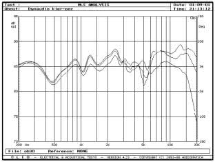

Laboratorium Dynaudio Audience 42
Tym razem nasze laboratorium spełni jeszcze dodatkową rolę zweryfikuje, przynajmniej pod pewnymi względami, czy Audience 42 rzeczywiście różnią się od Audience 40. Poprzedni model poddaliśmy tym samym pomiarom, a można je obejrzeć w Audio 2/2000. Wnioski z tych porównań przedstawiono w głównym opisie.
4-omowe minimum przy ok. 230 Hz czyni z Audience 42 zespół znamionowo 4-omowy (rys. 1). Mimo niskiej impedancji, efektywność jest raczej umiarkowana 85dB. Nie ma się jednak co dziwić, to konstrukcja mała i takie wyniki są usprawiedliwione.
Bass-reflex dostrojono dokładnie do 60Hz, ale dzięki ustaleniu dość wysokiej częstotliwości rezonansowej, otwór pracuje w jej zakresie bardzo efektywnie, a charakterystyka wypadkowa ma spadek 6dB przy niskich jak na tę wielkość konstrukcji 50Hz. Z tunelu wydostają się tylko lekkie pasożytnicze rezonanse w zakresie 1-1,5kHz.
Na rys. 3 widzimy, że na osi głównej w zakresie średnio-wysokotonowym nie uzyskamy tolerancji +/-3dB, na skutek lokalnego osłabienia przy 500Hz i wzmocnienia wysokich tonów, mamy też lekkie podbicie przy 2,5kHz, rekomendowane jest minimalne (w granicach 15°) skręcenie Audience 42, aby uzyskać możliwie najlepiej zrównoważoną charakterystykę.
Patrząc na rys. 4 wydaje się, że Audience będą grać z lekkim rozjaśnieniem, ale też żywością w zakresie średnich tonów.
